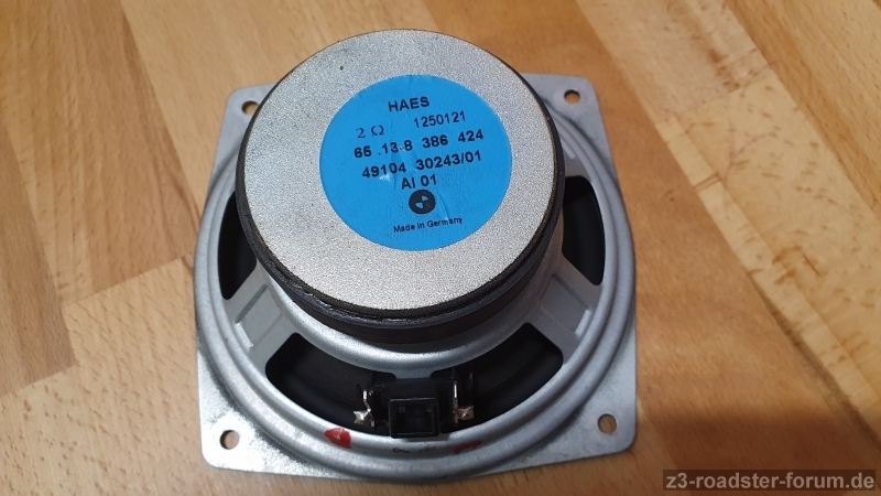

Tieftonlautsprecher im Fußraum
Größe: 130mm (5 Zoll)
Einbaumaß: ca. 144 mm Durchmesser oder 102mm x 102mm (Verschraubpunkte)
Impedanz: 2 Ohm
:bmw: Teilenummer: 65108386424
ACHTUNG: Leebmann gibt hier für rechts und links unterschiedliche Nummern mit unterschiedlichen Gewichten an. Bei mir war aber zweimal jeweils die 65108386424 verbaut.
Hier findet ihr die Anleitung zum Austausch der Lautsprecher.

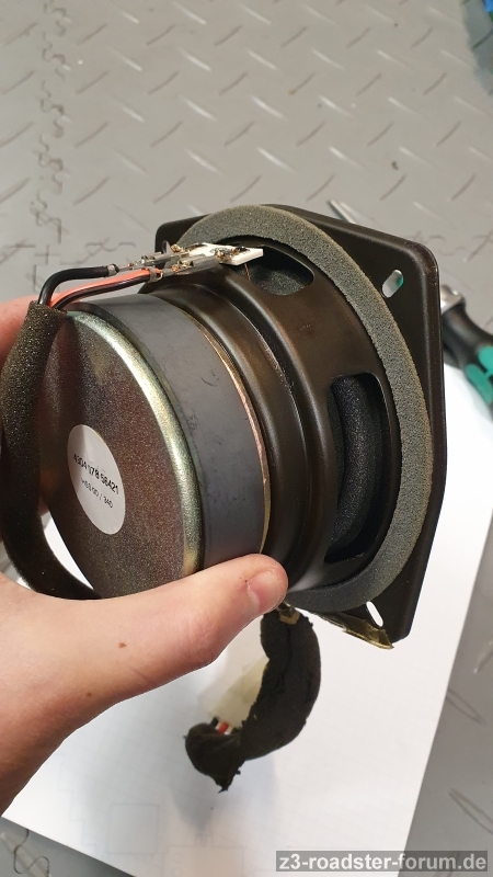

Mitteltonlautsprecher (hinter den Sitzen)
Größe: (4 Zoll)
Einbaumaß: 80mm x 80mm (Verschraubpunkte)
Impedanz: 4 Ohm
:bmw: Teilenummer: 65108386425
Mitteltonlautsprecher hinter den Sitzen (FL)
