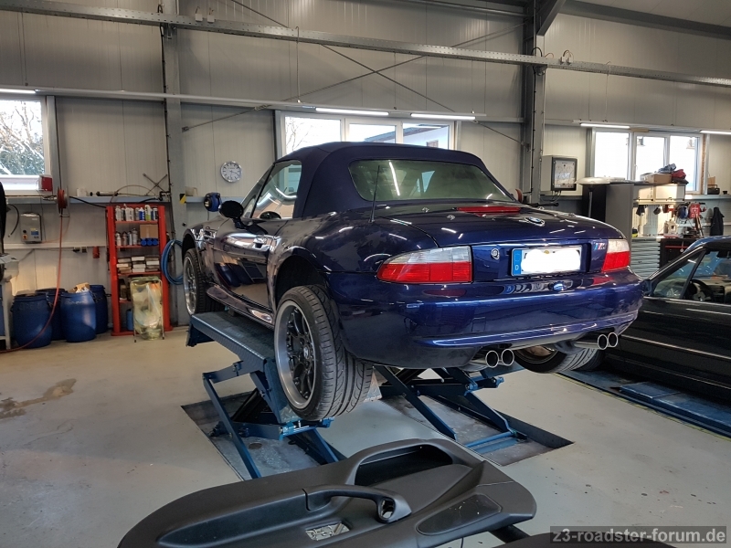

Heute soweit fertig geworden, nachdem die 3. Bremsleuchte endlich dicht geworden ist.
Jetzt geht an den ...
- Schweller rechts, der fehlt noch
- Stellmotor ZV Fahrertüre, der fehlt noch
- Blinker li Kitflügel der auchnoch fehlt
Morgen werden die M-Federn verbaut.
Bei Umrüstung von AG- auf M-Kofferdeckel muss der Stecker des Stellmotor der ZV im Kofferraum umgepint werden.
eisi, der sich schon ein wenig auf seine Schultern geklopft hat :wink:

Heute den neuen ZV-Stellmotor eingebaut und die Türverkleidungen mit neuen Dichtbändern für die Abdichtungsmembrane angebracht, dann den Tankdeckel montiert.

Die M-Ablage im Kofferraum rechts hinten eingepasst; dazu den Teppichboden abgeändert.
Das Geld für den M-Teppich gespart und mittels Cuttermesser den AG-Teppich ausgeschnitten - das passt perfekt!
Und nun den AG-Innenspiegel gegen einen M-Innenspiegel getauscht.
Dazu das ganze Innenleben der FFB mittels Kabelverlängerung perfekt angepasst. :banana:
Sollte hier eine bebilderte Um-/Einbauanleitung gewünscht werden, die habe ich fast fertig...
