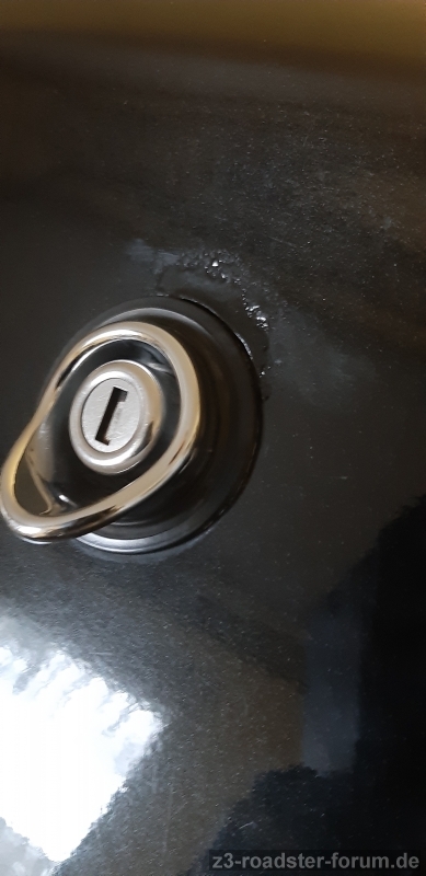

Ich möchte / muss an der Heckklappe (01er FL) das Schloss ausbauen da dort der Rost unschön sein Werk tut.

Beitragvon Christian_B » 17.11.2020 16:22
Hier mal die Bilder dazu
Die Gestänge muss ich nur herausziehen, oder?
Schubstange oben
Schubstange unten
Das ist der Grund für Aktion, scheint aber ein bekannter Mangel zu sein.
