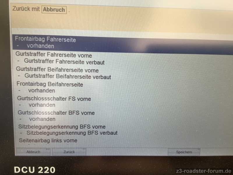

Beitragvon haxe1 » 12.07.2020 13:48
Suche dir eine Werkstatt die deine vorhandene Konfiguration auslesen kann, dann erkennst du welche Bauteile vorhanden sein sollen und erkannt werden. Solltest du ein neues/gebrauchtes bekommen, können die auch vergleichen ob es die gleiche Konfiguration ist.
Vielleicht erkennst du auch weitere Fehler, falls etwas vorhanden sein müsste, doch fehlt!

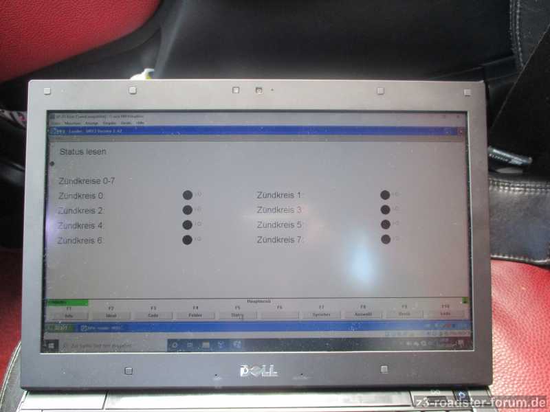

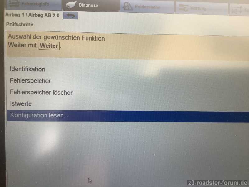

Beitragvon 325i vfl » 12.07.2020 15:58
Das mit dem Auslesen habe ich gestern schon probiert.
oben in der Mitte die Steuergerätenummer
Hier die Ausstattung was vorhanden ist
Hier der Status mit OK bei allen Systemen
