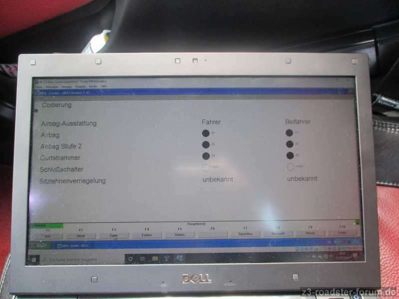

Beitragvon 325i vfl » 12.07.2020 15:58
Das mit dem Auslesen habe ich gestern schon probiert.
oben in der Mitte die Steuergerätenummer
Hier die Ausstattung was vorhanden ist
Hier der Status mit OK bei allen Systemen
325i vfl
Beiträge: 542
Themen: 28
Registriert: 14.10.2018 20:53
