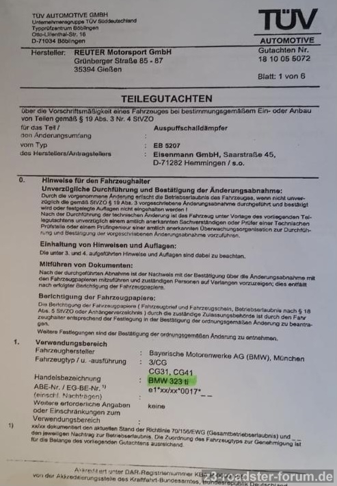

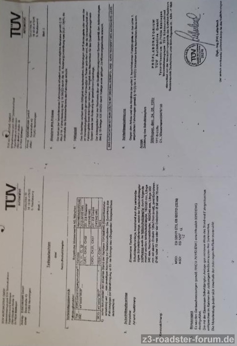

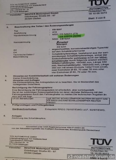

Hallo Zusammen,
ich habe vor einiger Zeit einen Reuter mit der EB5207 erworben, wobei hier aber nur der 323ti hinterlegt ist! Da die ESD baugleich bzw. die selben sind beim z3 2.8 und 323ti (soweit mir bekannt) würde ich gern erfahren ob ich diesen auch eingetragen bekomme, auch wenn der Z3 auf dem Typenschild nicht hinterlegt ist?
Danke im Voraus
Ari

Beitragvon mikexxl » 15.12.2020 18:45
Moin,
zu Reuter kann ich es nicht sagen.
Der Verwendungsbereich im Gutachten bei Eisenmann: Z3 2,0, Z3 2,8 und 323Ti Compact
Viele Grüße aus der Lüneburger Heide
Michael

Beitragvon Ari » 15.12.2020 19:05
Servus Michael,
danke für den Hinweis. Laut Gutachten ist der Z3 auch aufgeführt, leider ist auf dem Typenschild nur der 323ti eingestanzt :(
Denke am sichersten ist beim Prüfer anzufragen, dachte nur eventuell hat jemand damit Erfahrungen machen können.
VG und alles gute weiterhin
Ari
