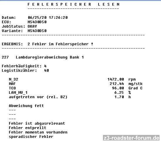

Nachdem die erste Probefahrt am Montag vielversprechend war, kam am Dienstag die Ernüchterung, Motorkontrollleuchte an und der Motor hatte Drehzahlschwankungen im Standgas und schüttelte heftig.
Im Speicher war folgender Fehler:

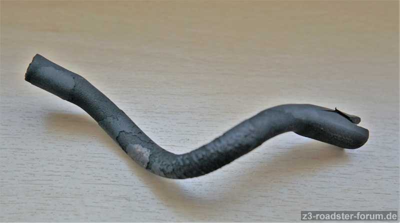

Dachte mir, vielleicht müssen die Vanosdichtungen noch einlaufen, jedoch auch nach 200 km keine Besserungen. Habe dann den ganzen Scheiß noch mal zerlegt, genau angeschaut und nichts gefunden. Beim Zusammenbau checkte ich dann die Vakuumleitung der Luftpumpensteuerung noch einmal und siehe da, das war der Übeltäter
Der versprödete Schlauch ist undicht geworden, da man beim Ausbau des Ventildeckel die ganze Leitung aus den Halterungen nimmt und bewegt. Ich hatte vorher nicht danach geschaut, weil alle anderen Schläuche an meinem Wagen in hervorragendem Zusatand sind, jedoch verläuft dieser oberhalb der Auspuffkrümmer. Dürfte ein grundlegendes Problem an den M54-Motoren im Z3 sein. Das Originalteil kostet so 40,- €, habe mir ein Stück Schlauch aus dem Zubehörhandel besorgt, Silikon-Unterdruckschlauch 4mm innen und 6 mm außen.
Jetzt schnurrt mein Motor wieder ganz ruhig und gleichmäßig im Leerlauft.
Viele Grüße... Walter

Richtig, das ist ein grundlegendes Problem des M54 (und ein paar anderen Motoren die Gummischläuche verwenden :lol: ). Die sind nach 20 Jahren überwiegend porös. Ich habe beim Wechsel der Zylinderkopfdichtung auch direkt alle Schläuche mit gewechselt, die noch die ersten waren und angefasst werden mussten. Das ist genau wie du schreibst: wenn du die wegbiegen musst, oder vom Flansch abziehen, dann zerbröseln die bzw. die Verbindung wird nicht mehr dicht weil das Gummi nicht mehr elastisch ist.
