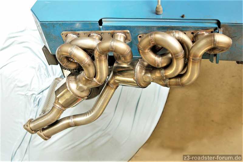

Laut dem Hersteller kann man ein Abgas ga erstellen und würde es bestehen , ist aber teuer und aufwendig, ein freund von mir wollte bei seinem E46 330 i eins erstellen lassen , er hats nach beratung mit dem TÜV süd aber nun zu gunsten eines M3 S54 us krümmers verworfen , bei dem gibts weniger probleme bei der Eintragung weil es ein BMW serienteil ist ( mal abwarten ), da muß eine M52 / 54 flanschplatte angeschweisst werden, damit man ihn am M52 / 54 kopf verbauen kann....
Der abgebildetet krümmer kostet ohne GA ca 1800 €

pat.zet hat geschrieben:Laut dem Hersteller kann man ein Abgas ga erstellen und würde es bestehen , ist aber teuer und aufwendig, ein freund von mir wollte bei seinem E46 330 i eins erstellen lassen , er hats nach beratung mit dem TÜV süd aber nun zu gunsten eines M3 S54 us krümmers verworfen , bei dem gibts weniger probleme bei der Eintragung weil es ein BMW serienteil ist ( mal abwarten ), da muß eine M52 / 54 flanschplatte angeschweisst werden, damit man ihn am M52 / 54 kopf verbauen kann....
