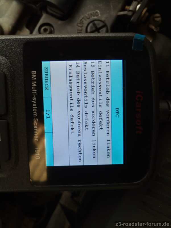

Ich besitze ja noch einen E36 316i Compact Bj.1997 mit jetzt 116tkm.ABS macht Probleme,bzw.ist jetzt ausgefallen.
Habe mal mit Icarsoft ausgelesen,denke mal der ABS Hydraulikblock hatts hinter sich,oder?

Lass den mal richtig auslesen mit I....a dem Icarsoft trau ich nicht so recht :wink:

kann es nicht auch das steuergerät sein ? :roll:

Was für mich komisch aussieht: du hast die dtc (Dynamic Traktionen Control) ausgelesen. Hat ein 97er Compact nicht (asc).
Was sagt er wenn du abs ausliest?

ASC hatt der noch nicht.
ich habe ABS ausgelesen,aber das Icarsoft ist nicht unbedingt für den Compact geeignet.
Werde wohl den Hydraulikblock mal gegen ein Gebrauchtteil tauschen und dann evtl.den originalen zur Reparatur geben.

joe612 hat geschrieben:Was für mich komisch aussieht: du hast die dtc (Dynamic Traktionen Control) ausgelesen. Hat ein 97er Compact nicht (asc).
Hi Joe,
DTC steht für "Diagnostic Trouble Codes" . Hat nix mit dem angetriggerten Steuergerät zu tun.

Kurze Rückmeldung zum Fehler:
habe das Fahrzeug heute mal bei einem Freund mit einem Profigerät auslesen lassen.
Radsensor vorne links defekt,mehr nicht.Soviel zum Icar-Soft :?
