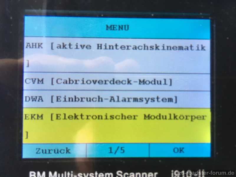

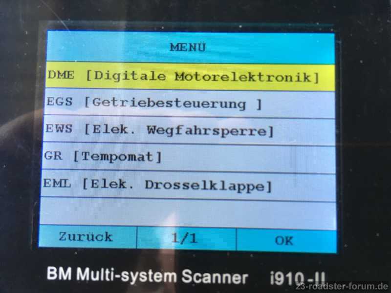

Folgende Fehercodes könnte ich mit meinem OBD ICarsoft II auslesen und zum Teil schon mit der Tabelle (EndTuning Tabelle BMW) „umrechnen“ und deuten.
Insbesondere sagt mir die Meldung: 82 Signal, CAN IKE nichts. :roll:
Fehlermeldung zur aktiven Hinterachskinematik 002F besagt lt. Tabelle eigentlich Temp Sensor Downstream Precat usw.
Fehlermeldung EKM 002A besagt Speed Signal or Knock Sensor 2
Fehlermeldung FHK hintere Heizung A/C System 002D besagt Coolant Temperature Sensor
Korrekt ?

CAN IKE 82 sollte irgentwas mit der EWS zu tun haben aber nagle mich damit nicht fest
82 - “EWS signal, manipulation detected”

Falsches Diagnose Teil. Wer soll denn darüber irgendwas vernünftiges sagen können. Auch wenn I....A und Co nur halblegal sind, so weiß man doch wenigstens was sie diagnostizieren.
Ich hatte auch son diverse andere Diagnose Tools im Einsatz. Ist alles in den Elektronic Schrott gewandert.

Hab auch icar II und habe feststellen müssen, dass die ausgelesenen Fehler
m.E. mehr auf Zufallsmessungen beruhen und im Zweifel unbrauchbar sind.
Zum Fehler löschen aber brauchbar, die nur sporadisch auftreten und nerven.
Aber bei einem echten Problem kommt man um eine in die Tiefe gehende
Auslesung nicht umhin.
