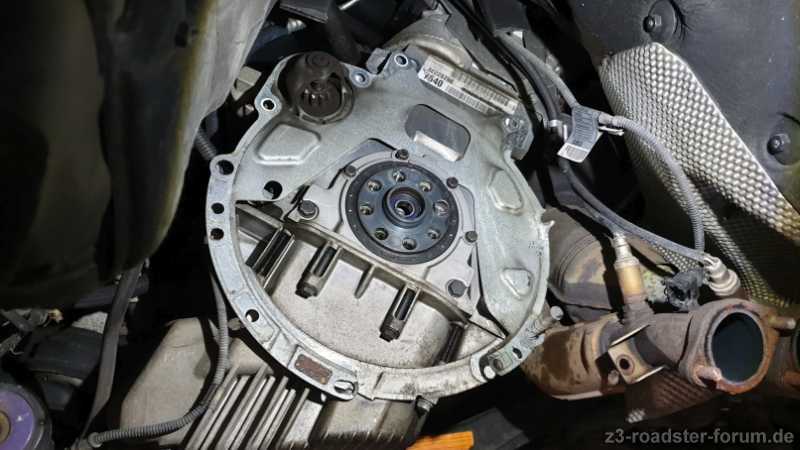

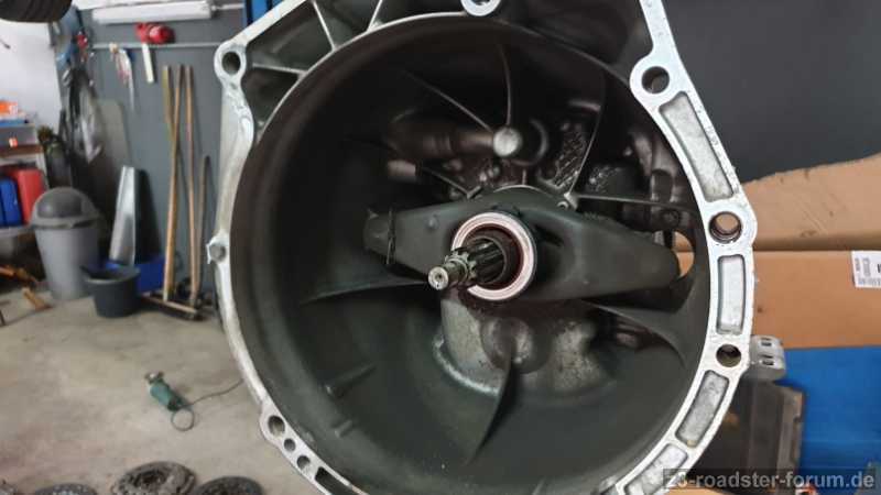

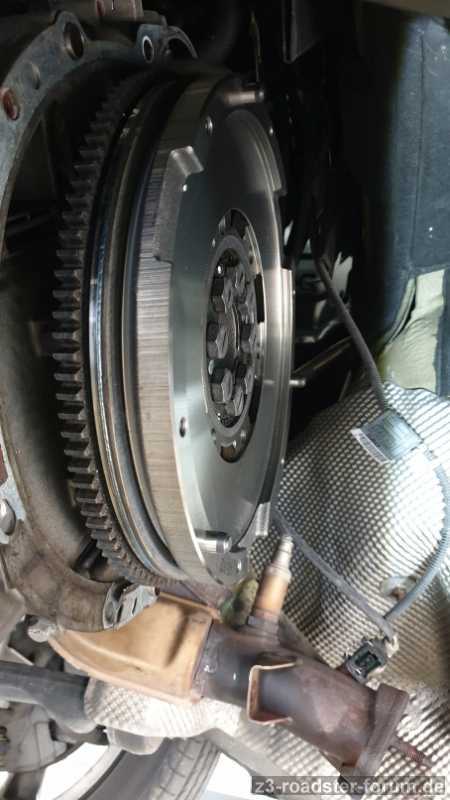

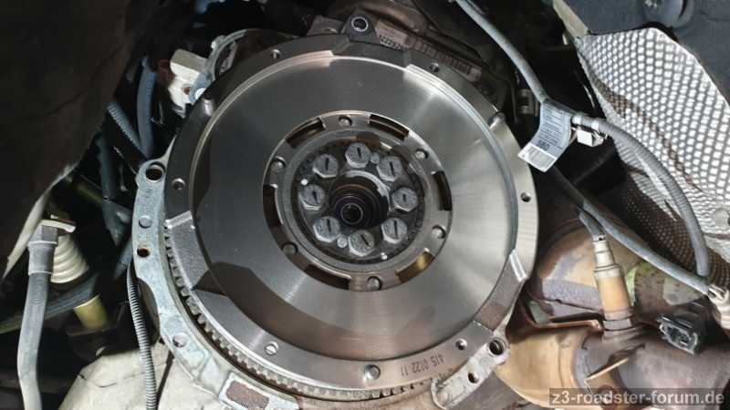

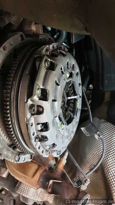

also LUK kann ich sehr empfehlen. Hab das Thema vor 2 Wochen gemacht. Ist eine riesen Arbeit.
Das angesprochene Klackern war bei mir völlig unerträglich mit knapp 200tkm. Grund war hauptsächlich das ZMS was extrem ausgenudelt war. Aber wie die Vorredner schon sagten, das war es nicht alleine. Im Diff gibt es noch ordentlich Spiel.
Hier ein Link zu dem Video das ich gemacht habe, welches das Spiel zeigt: https://youtu.be/4PEyPhNTOJM
Für diejenigen die das Thema machen möchten, hier ein paar Tipps:

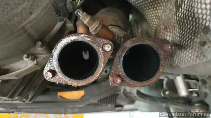

-Kauft euch einen Zentrierdorn! Wir haben es ohne gemacht und haben 4h rumgeeiert bis das Getriebe drauf war, weil das Pilotlager nicht viel Verkippung der Getriebewelle zulässt.
-Die Schrauben am Hosenrohr reisen mit Sicherheit ab. Da dies bei mir Stehbolzen waren, empfehle ich vorher schon mal Ersatz zu besorgen.
-Auch 1 Schraube am Getriebe wollte nicht raus und man musste sie mit Gewalt entfernen

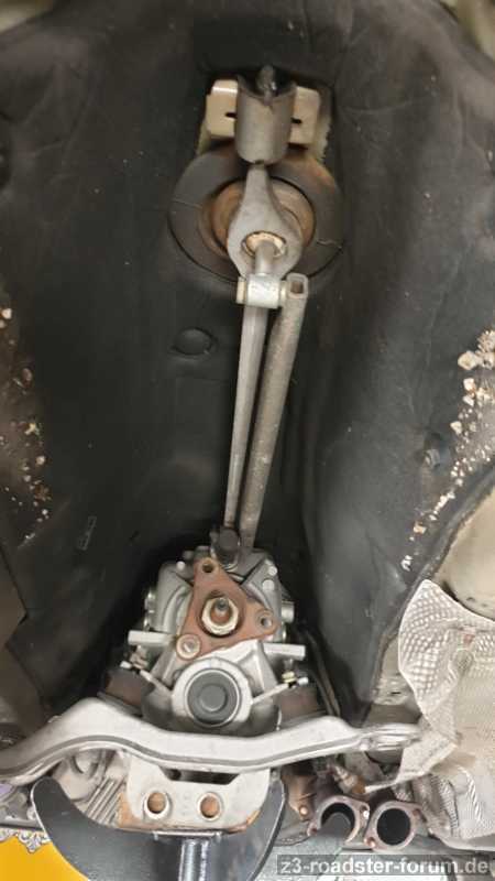

Bei diesem Thema habe ich auch noch folgende Teile erneuert:
-Kupplungs- Nehmerzylinder
-Mittellager Gelenkwelle
-Neue Dichtungen Auspuff
-Alle mit dem Schaltgestänge verbundenen Lagerbuchsen etc.

ich habe eine kurze Frage zum Austauschkit von LUK.
In der Artikelbeschreibung steht immer "Zweimassenschwungrad ohne Reibsteuerscheibe". Ich habe schon bei LUK nachgelesen, daß es je nach ZMS Ausführungen mit und ohne Reibsteuerscheibe gibt. Hat der Z3 eine Reibsteuerscheibe verbaut?
Der Hintergrund für die Frage ist, daß ich die Arbeiten nicht selber ausführe, sondern meinem Schrauber die Teile vorher besorge. Je nach Lieferzeit für eine Reibsteuerscheibe ist es natürlich ärgerlich, wenn man erst beim Ausbau feststellt, daß das Teil im Reparaturset fehlt.

Re: Kupplung und ZMS Tausch - Hersteller LUK?
Beitragvon Wolfgang1975 » 17.08.2019 14:44
Hi Uwe,
"Reibsteuerscheibe" sagt mir jetzt nix, aber schau bitte mal hier nach:
[url]
https://webcat.schaeffler.com/web/schae ... 2921&csc=1[/url]
Du musst nach "Kupplungssatz LuK RepSet DMF" schauen. Da ist alles dring was man braucht. Mit der Nummer. Hier im Beispiel die 600007100 gehst du dann auf die Bucht und schaust dort nach.
Was du halt noch brauchst sind die Schrauben für das ZMS, Pilotlager. Steht alles dort drin.
LG
Wolfgang
Beitragvon Holger_ZZZ » 17.08.2019 23:20
Ist die Druckplatte bei diesem Reparaturset vorgespannt und mit einem "Stern" gesichert, oder muss man die Druckplatte eigenhändig vorspannen?
VG
Holger_ZZZ
Alter: 40
Beiträge: 529
Themen: 6
Registriert: 29.01.2018 18:56
Z3 roadster 2.8 (1997)
Beitragvon Wolfgang1975 » 18.08.2019 05:03
also bei dem was ich gekauft habe war dieser Stern drin.
