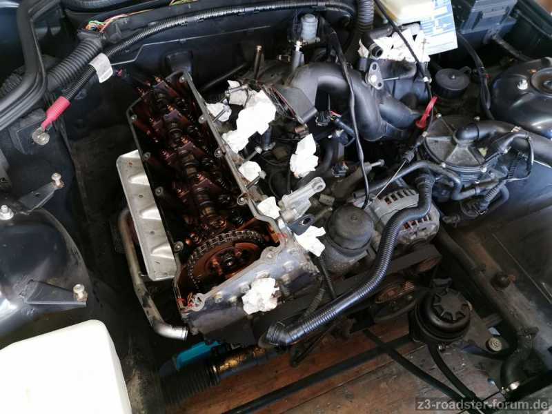

So.. Gestern hab ich dann mal begonnen. Das was mich am meisten Zeit gekostet hat war den Auspuff ab zu bekommen (die mittlere Gummi Aufnahme) :enraged: Den will ich mal ordentlich mit Zinkspray behandeln und evtl. das Endrohr bearbeiten, deswegen kam er ganz raus. Die Rail hat sich dann noch geziert, vorallem hab ich den Benzinschlauch nur mit roher Gewalt abbekommen :pssst:
Nun häng ich bei der Riemenscheibe. Mein "Spezialwerkzeug" hats nicht überlebt... Wie ich befürchtet habe wird das ein größeres Problem. Über meinen Akku-Schlagschrauber lacht die bloß. Und das obwohl die ja vor 4 Jahren schonmal auf war. Also nichts mit 19 Jahre festgegammelt oder so...
Naja, erstmal den Kopf runter. Ich schreie dann wieder wenn ich die Steuerzeiten wieder einstellen muss :roll:
