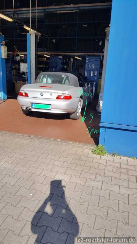

Beitragvon Systemfehler » 19.06.2019 10:22
Hier mal 2 Bilder von dem Übel, damit ihr euch das vorstellen könnt.
Fährt sich auch total schwammig bei höheren Geschwindigkeiten.
