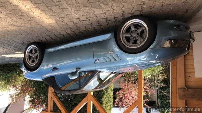

Wie schon geschrieben , optisch nett , aber das auto soll ja fahren , daher würde mich das wundern wenn der Ing das nicht bemängelt , weils halt das auto ins untersteuern treibt , für cafe racer sicher egal ........
aber bei euch geht ja viel was man in Hessen nicht macht :wink: 8)

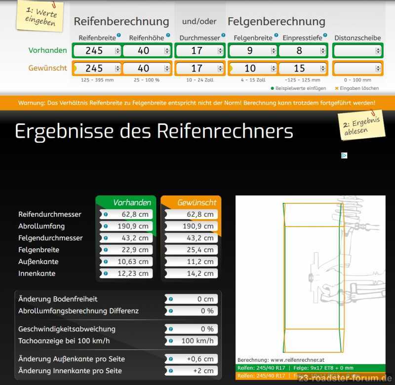

michis z3 hat geschrieben:
pat.zet hat geschrieben:
michis z3 hat geschrieben:Hier noch 2 Bilder. Hinten ist mehr Luft als vorne von der Freiheit her. Und vorne sieht man die Luft sehr gut.
Welche dimensionen haben sie dann ? das sind doch die 8x17 et 40 VA und 9x17 et 45 HA ?
Dann siehts bei normal höhe hinten aber eigenartig aus
Das mit dem eigenartig ist richtig da es nicht die Standard größen sind die du oben genannt hast.
Die VA ist richtig, aber auf der HA ist eine 10x17 ET 15 oder 13. Weiß es gerade nicht genau. :wink:
Moin,
das sieht fast genauso aus wie die Z3M-Felge auf einem AG-Z3. Wenn man dann noch die Werte in einen Felgenrechner eingibt, geht die Kombination noch weiter raus (und auch rein) als die Styling 40 in 9x17ET8. Da bin ich aber auf die Abnahme und Eintragung gespannt.

Beitragvon michis z3 » 21.04.2019 20:25
Ich werde berichten.
Zur Not falls es nicht klappt habe ich noch zwei von diesen Felgen in der normalen HA Version in 9x17.

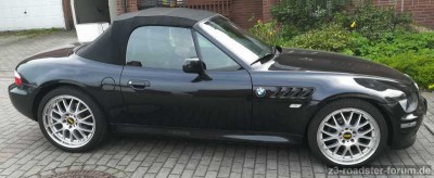

Beitragvon seppo » 26.04.2019 10:26
ASA AR1 8Jx18 ET 35 mit 225/40R18 Bridgestone Turanza
