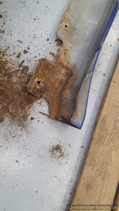

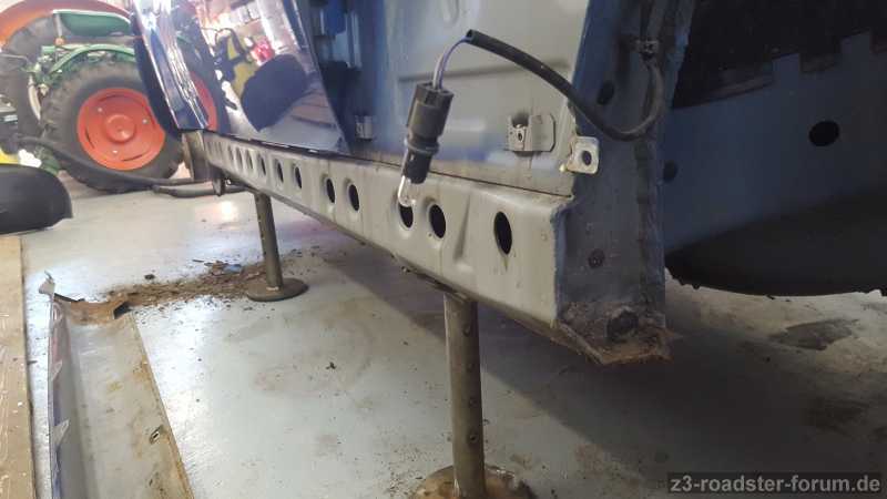

Beitragvon zumie » 30.08.2018 19:01
Heute sind wir angefangen Bestandsaufnahme zu machen,ABS-Sensor Links defekt,beide Spiegelsockel demontiert,die Seitenschweller abgebaut,
und wie vermutet,sind nur die durchgerostet.

Beitragvon zumie » 06.09.2018 20:33
Es geht voran,beide ABS-Sensoren hinten erneuert,siehe da :) ABS Kontrolllampe bleibt aus.Neue Einstiegsschweller bei Leebmann bestellt.Beim Lacker ein Angebot geholt für die Heckklappe ,Seitenschweller,hintere Stoßstange,Spiegelsockel,vordere Seitenverkleidung ausbessern,Kotflügel hinten Beilackieren,schlappe 800Euro :) Einige Fahrwerksteile entrostet.

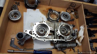

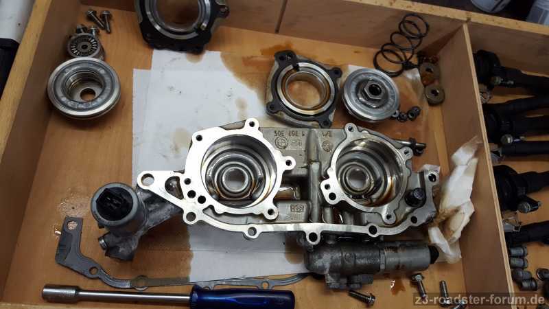

Beitragvon zumie » 08.11.2018 20:12
Da wir noch auf die Teile vom Lacker warten,haben wir uns auf die Überholung der Vanos gemacht.Der Innere Zustand wie neu,nur die Dichtungen wie erwartet ausgehärtet.Die Arbeit selber ist kein Hexenwerk,und in der Ruhe liegt die Kraft. :)Gearbeitet haben wir nach der beisansystems Anleitung,die Olaf
noch etwas mit guten Tipps verfeinert hat. :)

Beitragvon Roadcaptain » 09.11.2018 10:04
Für die Vanos Überholung habe ich noch ein paar Lagerringe. Auch schon mal als Anti-Rassel Kit bezeichnet. In Verbindung mit zwei neuen Nadellagern von INA (Stück ca. 3,00€) erkennt man die Vanos anschließend nicht mehr wieder

Beitragvon Zzz3-BO-1 » 09.11.2018 11:14
Roadcaptain hat geschrieben:Für die Vanos Überholung habe ich noch ein paar Lagerringe. Auch schon mal als Anti-Rassel Kit bezeichnet. In Verbindung mit zwei neuen Nadellagern von INA (Stück ca. 3,00€) erkennt man die Vanos anschließend nicht mehr wieder[/img]
:?: - doch nicht nur durch die Lagerringe :?:
Diese dienen mMn doch nur zum "entrasseln" in Verbindung mit angepassten "Distanz-Scheiben" ...
Wie soll man bei nicht rasselnder Vanos nur mit dem austauchen der Lagerringen einen Unterschied feststellen / die Vanos nicht "wieder erkennen?

Re: Zweit Zetti
Beitragvon fredykeks » 09.11.2018 15:20
Hallo Zzz3-BO-1,
ich habe das so aufgefasst, das er die Enträtselung zusätzlich zum Abdichten eben dann mit neuen Langerringen durchgeführt hat.
Andersrum muss ich dir recht geben macht es wenig Sinn.
