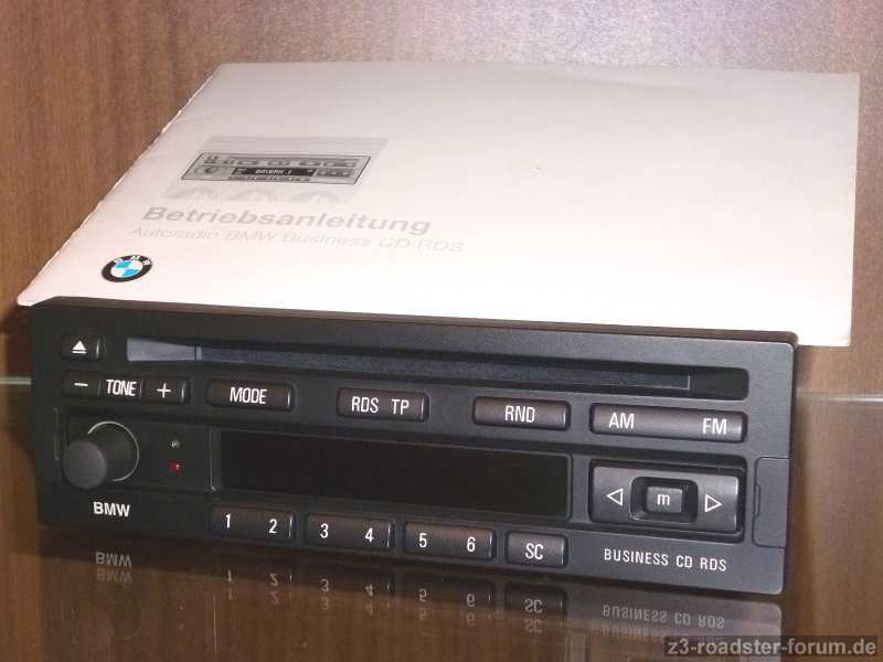

Beitragvon PeWe » 04.08.2018 17:47
...und hier noch ein Bild vom Business CD RSD:

Beitragvon muhaoschmipo » 04.08.2018 18:37
Das ist das "ältere" mit nur einem Display

Beitragvon PeWe » 05.08.2018 13:29
muhaoschmipo hat geschrieben:Das ist das "ältere" mit nur einem Display
Aber das "passende" für einen VFL..... :D
