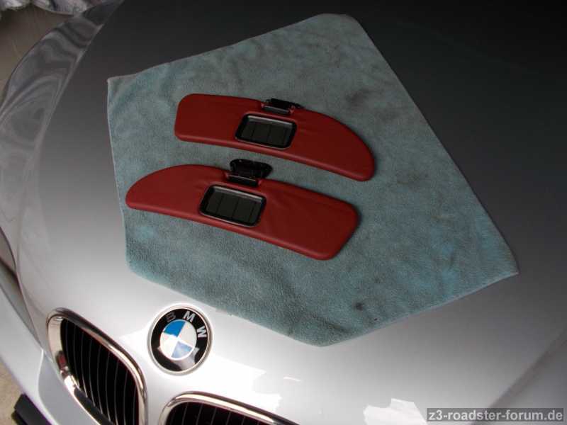

ich habe mir jetzt ein Paar normale, schwarze Sonnenblenden von einem Verwerter für 30,- Euro bei Ebay bestellt um das Umfärben mal zu probieren...
Weiterhin habe ich eine 400ml Spraydose mit schnelltrocknender Kunststoffprimer und eine Spraydose 400ml Lederfarbe Taninrot, sowie eine Dose Lederschutzspray von BCB über www.spraymyday.com bestellt.
https://www.spraymyday.com/de/lederfarb ... t-montana/
Wenn die Sachen nächste Woche kommen werde ich die Sonnenblenden umfärben und (hoffentlich bei Erfolg) dann hier berichten....

Beitragvon PeWe » 21.06.2018 13:20
Hallo zusammen,
hier das Ergebnis mit den gefärbten Sonnenblenden...
und angeschraubt:
Mir gefällt es sehr gut.....Kosten: 30,- für Sonnenblenden aus Ebay und 45,- Euro für die Spray-Lacke...
@ Daniel, bitte beachte auch die geglätteten Ledereinsätze der Türverkleidung auf der Beifahrerseite....Mehrfach mit dem Fön erwärmt und mit einem kalten Stück Metall geglättet....
Peter

Beitragvon zumie » 21.06.2018 15:59
Sieht gut aus.Was meinst du,wie haltbar ist die Farbe?.

Beitragvon katita » 21.06.2018 16:30
Hallo Peter
könntest du einmal genau die drei Produkte auflisten. Gerne auch per PN. Lieben Dank im Voraus.

Beitragvon PeWe » 21.06.2018 18:47
Hallo Zumie,
über die Haltbarkeit kann ich leider noch nichts berichten, dass muss die Zeit zeigen...Werde in nach einen gewissen zeitlichen Rahmen noch was dazu hier schreiben. Viel gefordert werden die Sonnenblenden ja nicht wirklich und beim Abziehen der abgeklebten Stellen (Klappmeachanismus und Spiegel) machte die Lackierung einen soliden Eindruck, da sich nichts mit dem Klebeband hat abziehen lassen....
Hallo Kati,
ich hab folgende Produkte von spaymyday.de (BCB GmbH) zu Umfärben benutzt:
1K-Plastic Grundierfiller hellgrau (Helle Farbe auf schwarz damit das eigentliche Umfärben auf Taninrot dann besser klappt) (Einzelpreis 11,36€)
Lederfarbe von BCB für BMW Taninrot (montana) in Set mit BCB Lederschutzspray seidenmatt (Setpreis 39,50)
Die Farbe trifft das Originale Taninrot meiner Meinung nach sehr gut
PS: Von allen drei benutzen Dosen (je 400ml) ist noch ungefähr die Hälfte übrig geblieben.
Beste Grüße
Peter

Re: Sonnenblenden
Beitragvon Mach2.8 » 21.06.2018 18:48
Hi Peter,
jetzt kommt der Zetti dem Foto #3 schon sehr nahe.
Passt gut. Jetzt folgt der Langzeittest.
Die Türpappen sind auch gut geworden. Hey, so ein Erfolg macht doch stolz, oder?

Beitragvon katita » 22.06.2018 05:33
Hallo Peter
vielen Dank für die detaillierte Auflistung. Wäre auch ein kleines Projekt was ich mir bei meinem Silberpfeil vorstellen könnte.
