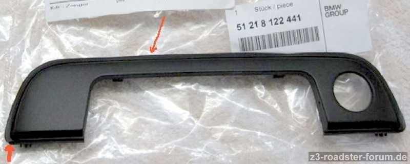

Beitragvon VauZwei » 12.12.2017 17:22
Hier wurde u.a. erwähnt, das die Gummidichtungen nur beim gesamten Schloß dabei sind?
Soweit mir bekannt, sind sie bei der Plastik-Blende dabei, die es in Sschwarz- oder Chromausführung gibt. Die Blende ist an fast allen BMW Modellen verbaut.
PKW Verwendungs-Liste: https://www.leebmann24.de/bmw-ersatztei ... 1211977669
Es ist Teil Nr. 1 und kostet je Seite ca. 18,- Euro, also die Gummieinfassung der Blende sowie die Kunststoffblende
https://www.leebmann24.de/bmw-ersatztei ... bt=41_1066
Oftmals ist der Plastikblendenkunsstoff auch schon ausgeblichen, in diesem Fall kann sich ein BMW-Set zum Tausch lohnen, sonst eher die Dichtung.
Werkzeug zum Tausch der Dichtung/Blende:
http://www.angelfire.com/de3/bimmertoyz ... rtrim.html
Viel Erfolg...Gruß Uwe
