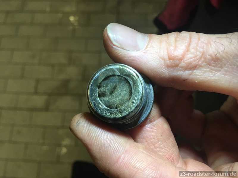

Bedenke das es eine lamellensperre ist , das , das falsche öl evtl . verschleiss am lamellenpaket verursacht haben könnte

Beitragvon floschaeffer » 31.08.2017 21:19
Hallo nochmal,
anbei ein Bild, welches die geringen Partikel an der Magnetschraube zeigt (dunklere Stellen sind mit dem Finger verwischte Partikel).
Habe es ja relativ schnell bemerkt und nur ca. 800km mit dem falschen Öl gefahren - davon vielleicht nur ca. 1/3 auf Passstrassen, wo das Diff wirklich gebraucht wird. Mache mir da vorerst keine Sorgen. Die Zukunft wird es zeigen wie es um die Lamellen steht und der Freundliche weiss ja auch Bescheid.
Nochmals Danke an alle und viele Grüsse :2thumpsup:
