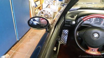

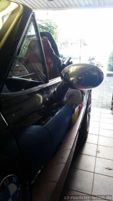

Probehalber umgearbeiteten Mini Aussenspiegel montiert.Bis auf das Anklappen funktioniert alles.

Beitragvon zumie » 18.03.2017 18:38
triple hat geschrieben:Die Spiegel gefallen mir. Hast Du eine Fotostory gemacht?
Nein, habe auch nicht daran gedacht.
ich habe den Spiegel sehr sehr günstig bekommen,und mich an die Umbauarbeiten rangetastet.
Hauptsächlich mußte der Sockel angepaßt werden.Da es so geklappt hat,wie ich es mir vorgestellt habe,
bin ich jetzt auf der Suche nach dem Beifahrerspiegel.Wo ich noch am grübeln bin,ob ich die Chromkappe
lasse,oder in schwarz lackiere.
Reinhard

Beitragvon zumie » 18.03.2017 21:14
triple hat geschrieben:Und wie sah die Elektrik aus?
Die verstellung funktioniert,nur noch seitenverkehrt,was ich festgestellt habe,die Aderfarben die auf dem Schaltplan vom Schalter eingezeichnet
sind,stimmen nicht.Muß ich noch mal bei,die Spiegelheizung geht auch,obwohl eigendlich unwichtig.
