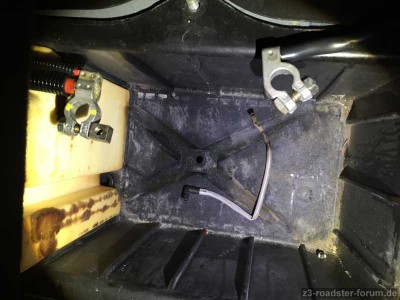

Beitragvon Maestro22 » 25.02.2017 15:27
Juhu. Es ist gelöst. :D
Ursache war die Batterie. Genauer gesagt war es mein Fehler - ich habe dem Verkäufer (vom Batterie Center Ludwigsburg) vertraut, als er behauptet hat, dass die neue Batterie bereits voll geladen sei. Fünf Stunden am CTEK geladen und der Motor startet als wäre nie etwas gewesen. Lessons Learned: Die neu gekaufte Batterie ebenfalls testen lassen.
Die Freude über den laufenden Motor kann so groß sein :D Der 1.März kann jetzt kommen. :sunny:
Und die Motorhaube lässt sich auch öffnen - mit einem Helfer. Die muss dann bald geschmiert werden.
Abschließend noch eine Frage: Was ist das für ein Schläuchli auf dem Foto? Ist das für einen Überlauf der Batterie und wird seitlich in den Abfluss geführt? Ich meine das lag einfach nur am Boden des Batteriefachs.
Was ist das für ein Schlauch?
Maestro22
Alter: 58
Beiträge: 255
Bilder: 71
Registriert: 24.09.2016 11:25
Wohnort: Leonberg
M roadster (09/1997)
Re: Erwachen aus dem Winterschlaf mit Doppelfehler
Beitragvon neuling » 25.02.2017 15:29
Wird an der Batterie angeschlossen wichtig sonst zerfrisst dir die Säure das Blech
