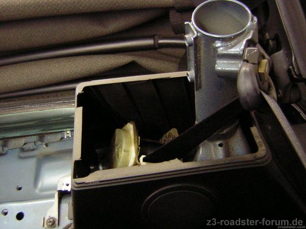

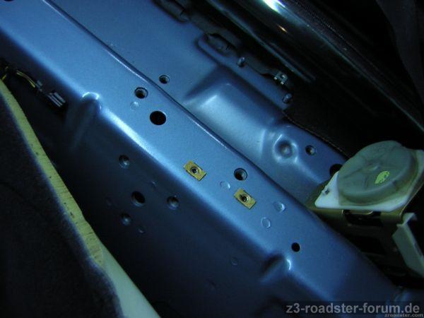

Also, Marinka,
mMn hilft hier nur eins: schau' nach und du hast Gewissheit, alles andere ist Rätsel raten ...
wenn das vorhanden ist:
[ externes Bild ]
- also die erste Hälfte der Aufnahme des Ü-Bügel, dann müsste es doch zur Nachrüstung auch bei dir so aussehen:
[ externes Bild ]
... wär doch mMn unlogisch, wenn die Stehbolzen und die Gewindebohrungen mal gemacht und mal *vergessen* wurde ... aber bei den Ami's damals war ja vieles mal anders :pssst: :wink: :mrgreen:
Quelle - wie schon mehrfach angegeben - +Bilder
