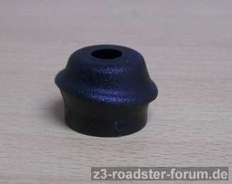

Hallo an alle Z3 Freunde,
kurze Frage:
Kann mir jemand sagen, wie ich die Tülle der Kurzstabantenne aussen an meinem Z3 wechseln kann. Habe mir nämlich eine neue besorgt, nachdem ich an der alten einen Riss festgestellt habe. Und jetzt will ich diese austauschen, nicht das womöglich irgendwo Feuchtigkeit eindringt, wo keine hin soll.
Ist das Ding nur von außen gesteckt? Oder ist der Austausch komplizierter?
Anbei noch ein Bild der neuen Tülle.
Viele Grüße und schon mal vielen Dank
Martin
Z3 Tülle aussen Kurzstabantenne.jpg (6.05 KiB) 2878-mal betrachtet

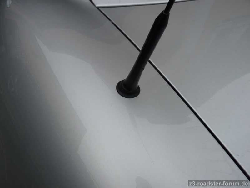

Sodele, jetzt ist es geschafft. Die Tülle habe ich gestern zusammen mit meinem Freund Jochen (Jochen: Vielen Dank für Deine Hilfe) ausgetauscht.
Das es jetzt am Ende ein wenig gedauert hat, war gar nicht so schlecht. Denn offensichtlich hatte ich zuerst das falsche Ersatzteil gekauft. Hab mir jetzt bei BMW die ordnungsgemäße Tülle für den VL geholt.
Also wenn jemand noch eine neue Tülle für den VFL brauchen sollte (Nummer 8389 698) dann einfach melden. Lege die jetzt ersteinmal sicher zurück auf die Seite.
Anbei noch ein Bildle und vielen Dank für alle Eure Antworten.
Als nächstes ist jetzt noch der rechte Aussenspiegel dran. Aber ich denke da muss mein KFZ Schrauber des Vertrauens ran.
Viele Grüße
Martin
