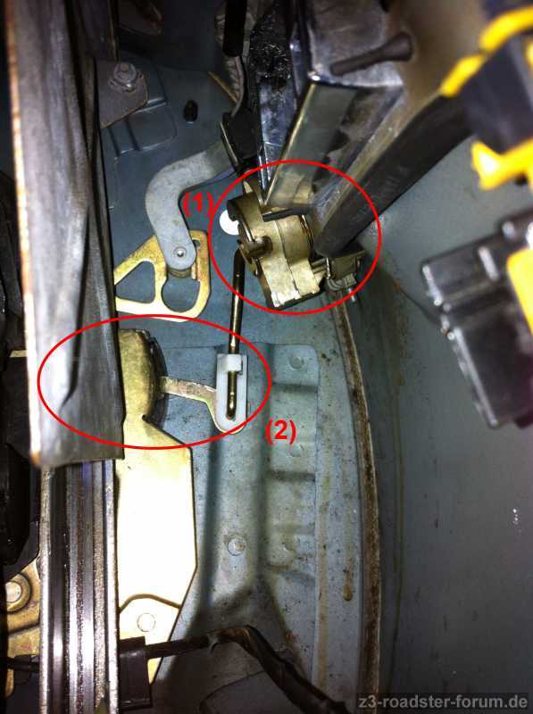

In meinen Fotos hab ich bisschen gesucht und eine Innenaufnahme des Mechanismus gefunden.
Vielleicht kannst du damit ein bisschen im Dunkeln suchen.
Das Bild zeigt die Fahrerseite (Beifahrer analog nur eben Spiegelverkehrt).
Das Schloss (1) entriegelt ein Hebel (2) der parallel vom Stellmotor angetrieben wird (je nach dem was man zum öffnen nimmt)
Vielleicht ist der Hebel an dem Schloss bei dir auch vorhanden nur eben aufgrund des fehlenden Schlosses nicht verbunden.
Dann kannst vielleicht wenn die Scheibe runterfährst und den Gummi oben an der Tür bissi wegmachst von oben "Fischen" ???
Die Innenverkleidung ohne Türe öffnen könnt bissi blöd werden, zumindest vorne bekommst die ohne weiteres nicht ausgehebelt ?
