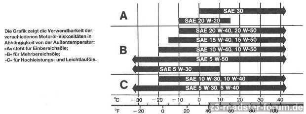

Malteser hat geschrieben:Oh. hoffe du hast nicht so viele Kaltstarts
Hör ich da einen leichten Vorwurf ?
Ich hab keine Kaltstarts bei -30°C.
Eigentlich hab ich keine bei 0°C.
Dafür ist mein T-Car da.
Malteser hat geschrieben:Freut mich dass das Klackern weg ist
Danke, mich auch.
Da es aber nur ab und zu vorkam trau ich dem Frieden nach ca. 300 km noch nicht ganz.

Nein, hörst du hoffentlich nicht. War auf jeden Fall keiner. Gut dass du ein T-Car hast (So wie ich). Trotzdem fahr ich lieber ein 0W-40, weils beim "Kalt"start (Garage konstant 15°C) einfach schneller an die zu schmierenden Teile kommt.
Aber hauptsache das Klackern ist weg. Ich wünsch dir dass es bei dir dauerhaft weg bleibt. Mich würd sowas verrückt machen...

Ich schlage mich auch schon seit längerem mit dieser klacker problematik rum. Nach Kaltstart habe ich aber bis zu zwei Minuten das geklacker. Gut die Drehzahl ist nicht hoch, aber machmal ist das klackern erst nach nem Kilometer weg. Derzeit fahre ich 5w40 und ich denke das ich auch mal auf 10W40 schwenken werde. Jedenfalls mach ich mich nicht verrückt und warte auf den nächsten Wechsel.

ich hatte das klackern immer bei Mobil 1 0W-40.... besonders auf Fahrtrainings im Rundkurs oder Nordschleife.
Motor laufen lassen und nach 2 min war wieder alles i.o
Jetzt fahre ich mobil Rally 5W-50 und seitdem ist ruhe.
Optimales Öl für Langstrecke ab 20km +, schnell AB/LAndstrasse und Rennstrecke.
Kurzbetrieb bei dem Öl vermeiden da im kalten zustand mehr aufs Material geht.
