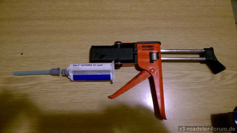

ich habe bei meiner Ausstattung das gleiche Problem am Beifahrerairbag. Konnte das Leder aber noch soweit strecken dass es eben abschliest.
Ist aber auch mein "Dayli" Driver und mir hats gereicht wies dann abschliest.
Als Kleber (ohne Ausbau) habe ich einen DELO Automix 02 Rapid verwendet. Siehe Bild im Anhang.
Er ist dünnflüssig, lässt sich verstreichen und zieht nach ca. 10 bis 15 minuten an und hält das Leder auf Position.
Allerdings muss man das wirklich in dem Zuge faltenfrei schaffen, eine zweite Chance gibts bei dem Ding nicht :shock: :wink:
Dafür wir das Leder an der Stelle sich keinen mm mehr bewegen :P
Gruß Stefan

Tripple-Z hat geschrieben:Hallo zusammen,
Gruß Stefan
Stefan funzt beim Beifahrerairbag, aber auf keinen Fall bei der Haube oder beim Halbmond da lass ich einen Kasten mitgehen :mrgreen:
der gehört aber dann nur uns Zwei :thumpsup: !
Grüßle Mich

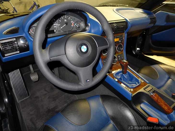

ich habe meinen schwarzen 3.0 damals von "blau-schwarz Leder erweitert" auf "schwarz Serie" umbauen lassen.
Die sehr guten blau-schwarzen Teile konnte ich fast 1 zu 1 ohne nennenswerte Mehrkosten weiterverkaufen, für den Umbau habe ich in einer kleinen Werkstatt EUR 400,- bezahlt.
Hat sich optisch absolut gelohnt, der Verkauf des Wagens wäre mit der ursprünglichen Farbkombination vermutlich nicht oder nur mit deutlichem Preisnachlass möglich gewesen.

Mich67 hat geschrieben:Stefan funzt beim Beifahrerairbag, aber auf keinen Fall bei der Haube oder beim Halbmond da lass ich einen Kasten mitgehen :mrgreen:
Grüßle Mich
Stimmt !! Hab doch gewusst dass ich was vergessen hatte. NUR an der Stelle musste ich auch kleben...zum Glück.
