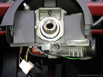

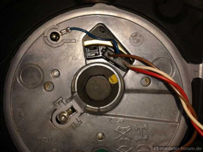

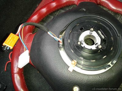

Der weiße Plastikstab links oben im Bild müsste für die Arretierung des Schleifrings zuständig sein bzw. sauber mit diesem sitzen bei Montage.
Anbei die 4 polige Kabelverbindung. 2 Kabel für die Hupe und 2 für den 1 stufigen Airbag, wird über den Schleifring in das Lenkrad/die Öffnung übermittelt (grauer Stecker). Hatte ich erwähnt, das Arbeiten an Airbaglenkräder den Bestimmungen nach nur von extra geschultem Fachpersonal ausgeführt werden dürfen ?
