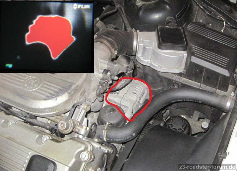

Heute habe ich mir meinen ausgekühlten ZZZ mal mit einer Wärmebildkamera angeschaut, bei dem ich die Batterie eine Stunde zuvor angeschlossen hatte und innerhalb von Sekunden die Lichtmaschine als Übeltäter erkannt.
Sie zieht permanent Strom und wird dadurch warm.
Gib es jetzt noch für den Laien was zu retten, oder führt der nächste Weg zum Freundlichen?

Ich schätze mal da ist eine Diode im Brückengleichrichter durchgebrannt, die Diodenplatte kann man austauschenm wenn man etwas handwerkliches Geschick hat.
Ersatzteile bekommt man hier.

Ist schon ein Vorteil wenn man eine solche Kamera hat.
Bin auch mal gespannt.
Als ev. Tip und Info.
Hatte durch einen Kabelbruch im Kofferraumdeckel auch ein Problem mit einer ständig leeren Batterie........
Ursache nur das Kabel vom Heckklappenschalter ist def. gewesen somit ist das Licht im Kofferraum nicht aus gegangen und hat die Batterie leer gemacht.
