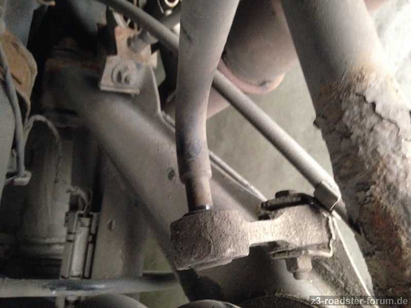

Guten Abend ihr Lieben,
ich habe grade gesehen, dass mein Stabilisator hinten links kaum in der Pendelstütze sitzt. Habe schon einen Fred gefunden, bei dem das auch war, allerdings wurde es da als "normal" bezeichnet. Auf der rechten Seite sitzt der Stabi aber ganz drin :roll: ??
Ich hoffe das Bild hilft euch und mir kann jemand helfen.
Grüsse
Nico

Als am Montag mein Fahrwerk eingebaut wurde hat mir der Mechaniker auch gesagt, dass der hintere Stabi auf einer Seite nur noch halb drin war und
auf der anderen war er sogar ganz draußen... :shock: :enraged:
Hat er dann mal wieder eingehängt...
Also anscheinend normal beim Zetti, dass sich das Teil rauswackelt... :roll:
Gruß, Uwe

Man man man.... Vllt wackelt der Gute deshalb so bei zügiger Kurvenfahrt.
Danke dir für deine Antwort.
Weiß jemand, ob ich den "einfach" wieder zurückdrücken kann oder muss ich was beachten? Bevor ich was kaputt mache.

Kann man meiner Einschätzung nach einfach wieder drauf schieben.
Sinnvoller ist es aber sicherlich, wenn man gleich die Pendelstützen (auch Koppelstangen genannt) erneuert.
Kosten bei Meyle oder Lemförder nur ein paar Euro und ist schnell gemacht.

Hatte dasselbe Problem an die Rechte Seite nachdem die Pendelstutzen inkl. Hälterungen und Stabigummis erneuert waren. Hat sich erledigt nachdem die Halterungen um 180 Grad um die Achse gedreht waren.

Da ich heute meine Handbremse eingestellt und die hintere Bremse komplett gereingt habe, habe ich auch den Stabi wieder gerichtet. Ging erst nach Anwendung von sehr viel Kraft (keine Gewalt) und einigem Rumprobieren.
Für die Nachwelt meine Vorgehensweise: Das Reinpressen mit Hilfe einer Schraubzwinge hat leider nicht funktioniert da zu wenig Platz war.
Letztendlich habe ich die Pendelstütze unten gelöst wodurch der Druck des Stabis genommen wurde. Dann habe ich mit viel WD40 als Rutschhilfe und einem langen Eisen die Pendelstütze auf den Stabi gedrückt.
Jetzt bleibt zu beobachten wie lange der Spaß hält.
