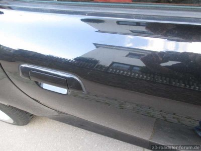

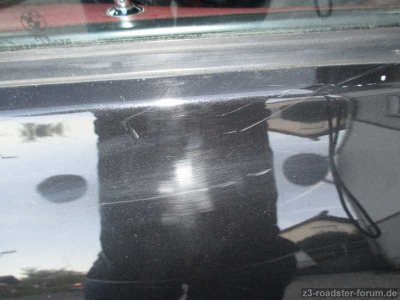

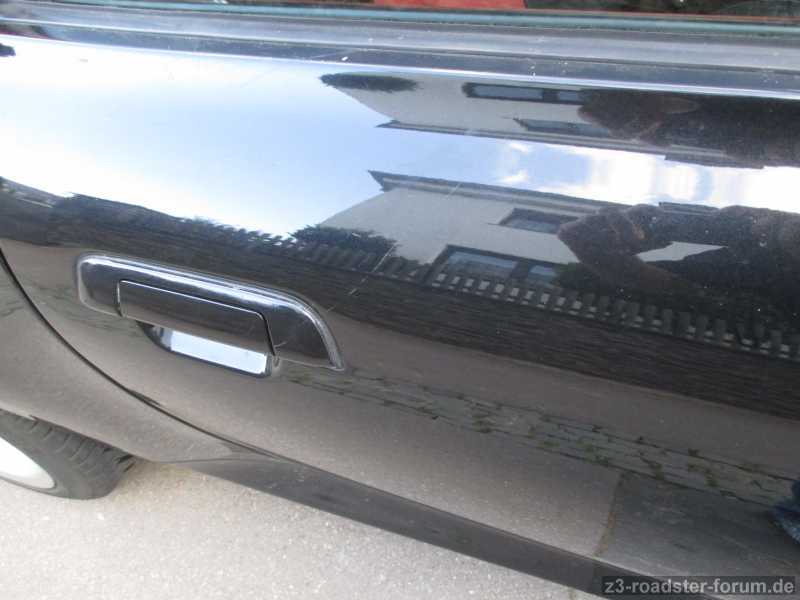

Beifahrertür verkratzt

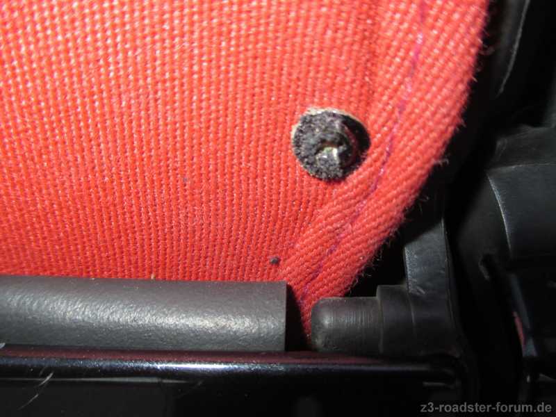

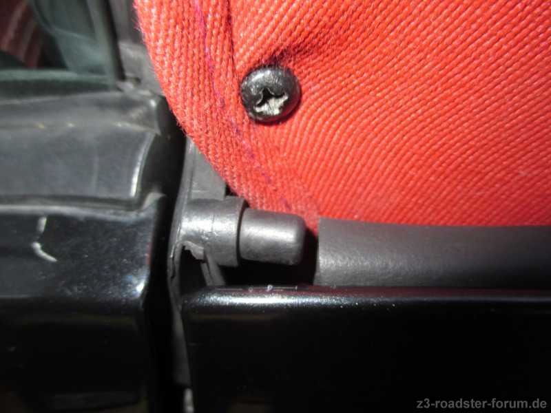

Schraube im Verdeck
Schraube im Verdeck

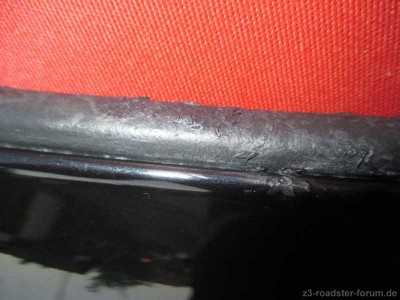

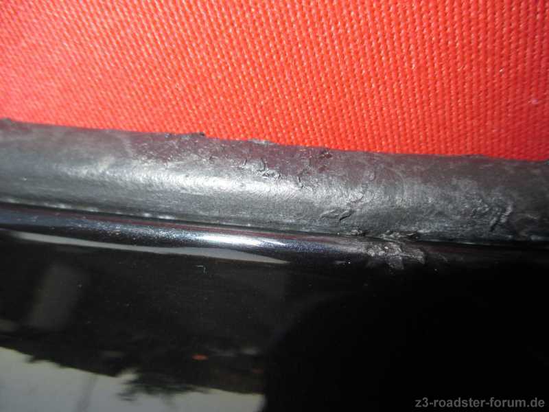

Verschmierte Dichtung
Beifahrertür verkratzt nach Montage
Schrauben am Verdeck?
habe einen neuen Verdeckstoff bekommen.
Sattler arbeitete nicht zu meiner Zufriedenheit.
Sind diese Mängel normal?.
Gehören da Schrauben hin? Sattler behauptet ja.Ist mir nicht geläufig.
Kratzer wärewn von mir.Er hätte keine gemacht.
Lehnt Regressanspruch ab und unterstellt mir ich wollte ihm Kratzer unterjubeln.
Auch die Rückseite des Beifahrersitzes ist verschrammt.
Werde wohl zum Anwalt müssen.
Bitte um Meinungen.
Gruß Elmar

schraube noch an keinem zetti gesehen sieht mir so aus als ob da die wandalen herumgepuscht haben :shock: ps wo sind die clipse die am übergang sitzen

leider sieht das sehr traurig aus. Nach meiner Einschätzung kannst du noch nicht einmal im Regen mit diesem Verdeck fahren. :thumpsdown:
Die Maße stimmen in keinster Weise, nicht nur das hier die Abdeckungen fehlen, auch ist die Lücke vom Verdeck und Tür einfach zu groß. Im Regen läuft dort permanent Wasser hinein. :thumpsdown:
Selbstverständlich ist auch eine Schraube von aussen durch den neuen Verdeckstoff einfach unmöglich. Was hat sich der Sattler, es war doch ein Sattler :?: , dabei gedacht.
Gut, mit den Schrammen an der Tür gilt die Beweislast, aber die Montage des neuen Verdeckstoff ist einfach nur schlecht. Zumindest das was die Schraube und die etwas zu große Lücke im Bereich der B-Säule angeht.
Hier kann man sehen, daß hier eine Niete eingesetzt wird!
http://www.leebmann24.de/bmw-ersatzteil ... ikid=58441
Die benötigten Abdeckungen sind die Position 26, je Seite ist eine erforderlich.
http://www.leebmann24.de/bmw-ersatzteil ... ikid=51300
Ich schaue an meinem Zetti einmal nach, wie das aussehen soll.
Viel Spass bei deiner Reklamation :evil: , der Sattler sollte, wenn er solchen Auftrag annimmt, sich vorher für die jeweiligen Fahrzeugtypen die erforderlichen Einbau- oder Montageanleitungen besorgen... ist für beide Parteien streßfreier.

habe soeben die Nieten und Abdeckungen bei BMW bestellt.
Kostet fast nen Fuffi.

noch einmal kurz zu den Abdeckungen. Die waren doch vor der Montage des neuen Verdeckstoff vorhanden... oder etwa nicht?

dazu fällt mir nur "Murks" ein. Das hätte ein Laie besser hinbekommen!!! :enraged:
Wahnsinn, hoffentlich klärt sich das ganze.

Beitragvon bahndamm339 » 22.08.2014 17:11
Hallo Elmar,
x. tut mir sehr leid
x. würde ich die Adresse, die als Warnung von Dir gedacht war, entfernen, sonst kannst Du Dir evtl. eine Anzeige wegen übler Nachrede einholen
x. hatte der Sattler einen expliziten Arbeitsauftrag und den schriftlich ?
x. hast Du bereits alles bezahlt ?
x. Fotodokumentation ( hast Du ja schon ) und über einen Anwalt, wird nicht anders gehen, Nachbesserung verlangen ( dazu bist Du verpflichtet )
x, wenn dies nicht möglich, Preisnachlass wegen mangelhafter Durchführung über den Anwalt einfordern
x. solltest Du die Kratzer nicht vorher dokumentiert haben ( nämlich dass Dein Auto kratzerfrei war ) wird es schwierig, da hier die sogenannte Beweislastumkehr gilt
Hoffe auf gutes Gelingen
