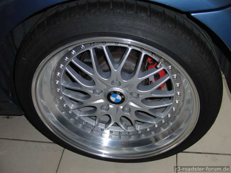

Beitragvon cheats007 » 08.07.2014 19:20
Dotz Mugallo
VA 8JX18 ET35 Reifen 225/40
HA 9JX18 ET35 Reifen 255/35
Eibach Federn 30/30
Alles eingetragen ohne was nachzuarbeiten.
[ externes Bild ]
