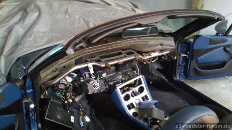

es war Oktober 2012 als ich mir ein Armaturenbrett von PeterKro hier aus dem Forum zugelegt habe - bis letzte Woche lag dies im Keller. Habe mich dann kurzentschlossen dran gemacht es nun endlich zu tauschen und muss sagen, dass die Arbeit gut für Laien mit ein wenig Geschick machbar ist. Hatte seither immer großen Respekt davor und es deshalb so lange vor mir hergeschoben. Hätte ich gewusst wie gut das tatsächlich geht, hätte ich es wahrscheinlich früher in Angriff genommen. Habe für Aus- und Einbau insg. ca. 5h benötigt und hatte als Unterstützung das Reparaturhandbuch von Bentley Publisher (habe ansonsten alleine gearbeitet)
Tipp: Ausbau der Mittelkonsole nicht notwendig, lediglich lösen und etwas zurückziehen. Die ganzen Schalter die ich zu Beginn gezogen und ausgesteckt habe (siehe Bild) hätten alle drin bleiben können. Auch die Sitze müssen m.E. nicht raus. Dann mit einem Satz Schraubendreher (auch Torx) und Gabelschlüssel mit verschiedenen Nüssen und Drehmomentschlüssel ans Werk und los gehts. Kam nie an einen Punkt wo es nicht weiterging, auch wenn das zerlegte Auto schon schlimm aussieht (siehe unten)....
Nach dem Zusammenbau leuchtet die Airbag-Kontrolllampe wie gewohnt kurz auf und erlischt dann wie sie es soll. Gehe also davon aus, dass alles in Ordnung ist.
Einziges Problem: Habe nun am oberen linken Eck der Mittelkonsole einen kleinen Spalt zwischen MiKo und Armaturenbrett, obwohl alle Schrauben gut sitzen. Wer hat Tipps wie man das hinziehen könnte? (rechts passt es, is nur links oben)

Hallo, die Mittelkonsole hat oben links und rechts zwei "Führungsstäbe" neben den oberen Befestigungsschrauben, die in entsprechende Aufnahmen am Armaturenbrett greifen.
Da diese recht schnell verbiegen und dann nicht mehr in die Öffnungen passen, könnte das der Grund für den Spalt sein.

Hallo Michael,
danke für den Tipp-genau das war die Ursache! Nochmal gelockert und neu reingefädelt,jetzt passt wieder alles.
Vielen Dank & Gruß
