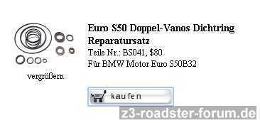

Beitragvon M-GMBH » 15.04.2014 17:37
Dann müsste das dies er Satz sein: siehe Photo unten.
Danke die M-GMBH

Hallo Fred,
deine Dichtungen waren gegen Olaf´s Dichtungen noch TOP in Schuss, dann kannst Du dir Vorstellen wie die ausgesehen haben :thumpsdown: :enraged: !
Die hatten im Gehäuse soviel Luft das sie komplett reingefallen sind absolut keine Wirkung mehr, Olaf schreibt da aber noch was dazu :mrgreen: !
