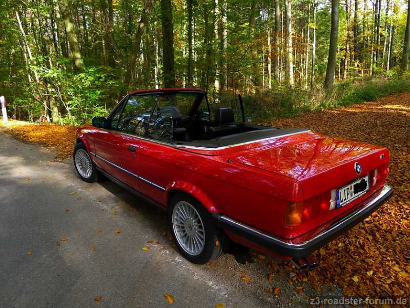

Beitragvon PeterKro » 10.02.2014 18:56
4 Loch Felgen auf einem BMW Stilbruch
... ach nöö, finde ich nicht ... 8)
