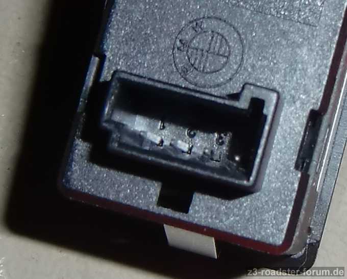

Bin immer noch dabei meinen Verdeckschalter nach vorne in die Mittelkonsole zu bringen und meinen DSC Schalter nach hinten zu setzen.
Da ich des nicht schön finde den Kabelbaum im Auto abzuschneiden und ein Stück Kabel dazwischen zu löten, möchte ich beide Kabel mit einem "Verlängerungskabel" verlängern. Die Stecker welche am Kabelbaum sind kann man alle bei :bmw: bekommen. Aber nicht die Buchse welche am eigentlichen Schalter dran ist.
Hat daher jemand von euch in irgend einem BMW schon mal einen Schalter mit so einem Stecker gesehen? Ganz egal wo, und mit welcher Elektronik dahinter. Ich benötige so und so nur das Gehäuse um die besagte Verlängerung zu bauen (sollten nur alle 4 Pins belegt sein). Oder hat gar jemand einen defekten DSC Schalter oder einen zu viel?
Im Z3 ist diese Buchse am DSC Schalter.
P.S. für das Verlängerungskabel des Verdeckschalters passt der Stecker aus der Sitzheitzung vom E36.

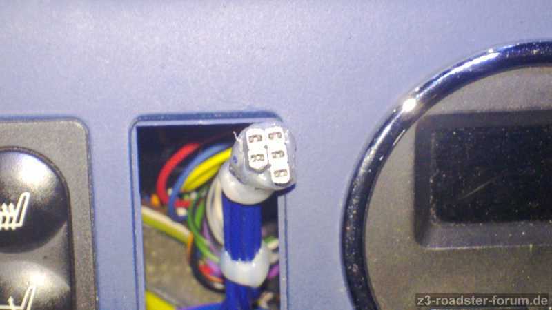

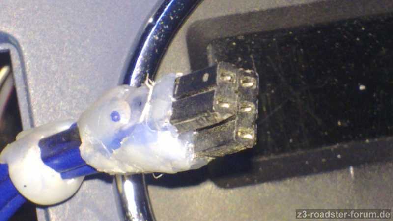

So habe es jetzt genau so gemacht wie Olaf mit den Stift -/ Buchsenleisten. Allerdings habe ich Scheibenkleber zum Verkleben der Steckerenden genommen, der ist etwas temperaturbeständiger und sollte auch halten.
Eins ist mir jedoch noch aufgefallen, für alle die auch mal basteln wollen.:
Zzz3-BO-1 hat geschrieben:Präzisionsbuchsenleisten in Einlöttechnik RM 2 mm
Das Raster für die Buchsen- / Stiftleisten an DSC und Verdeckschalter ist 2,54mm nicht 2,00mm. Und eine Verriegelung für die Stecker hat sich auch recht leicht mit ein paar Kunststoffschnipseln realisieren lassen. Ich stell morgen nochmal ein paar Bilder ein, wenn der Scheibenkleber trocken ist.
