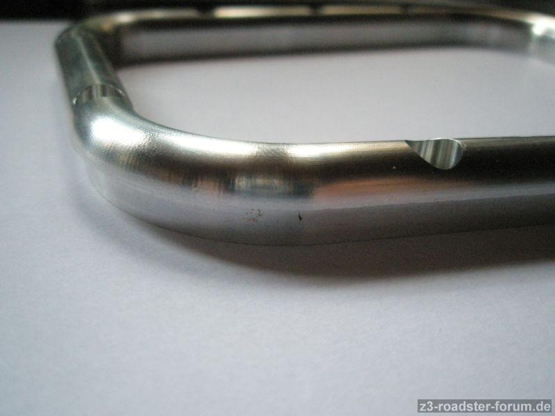

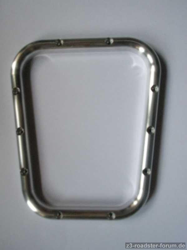

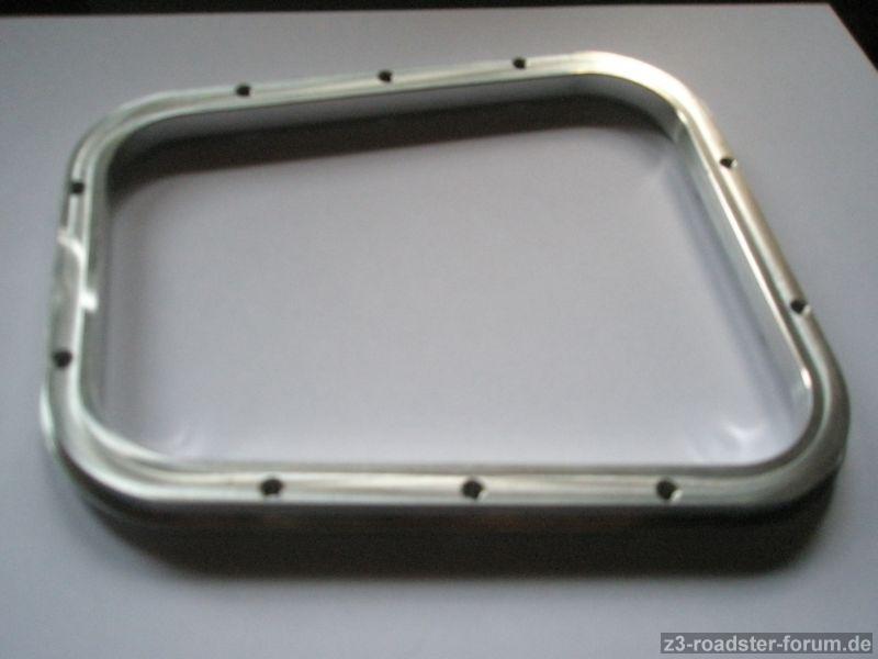

Erster Prototyp. Fertig gefräst und noch nicht entgratet. Bürsten mit Scotch Brite wäre jetzt wohl das einfachste Finish. Aber so weit bin ich noch nicht. Das Thema Befestigung des Ledersacks, und Befestigung in der Mittelkonsole ist noch offen.
Weitere Fortschritte werde ich nachreichen. Bessere Bildqualität kann ich euch leider nicht bieten.
Kann der Thread eigentlich auch aus der "Suche" in einen passenderen Bereich verschoben werden?
Gruss
Holger

Rahmen poliert. Das geht noch besser.
17940

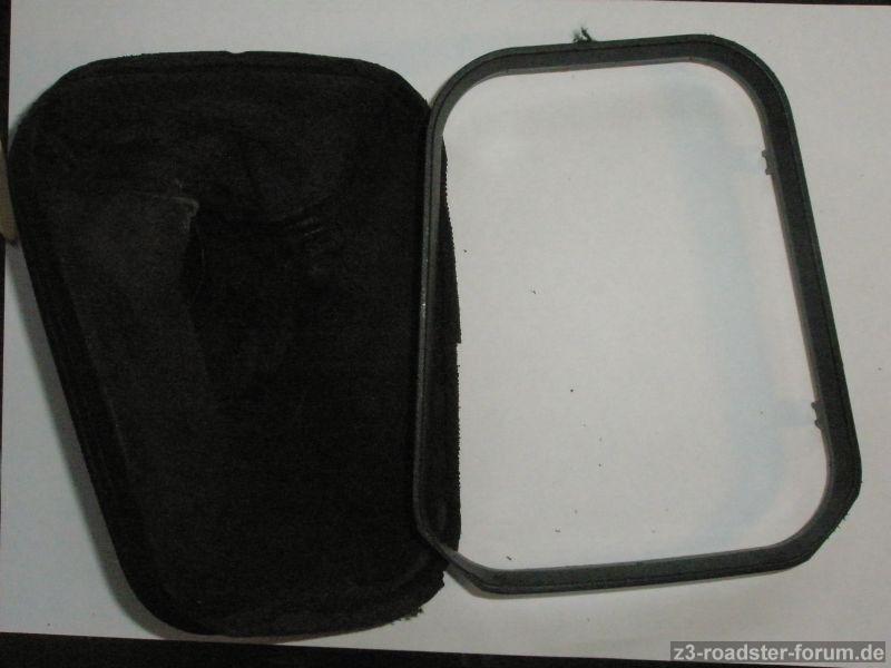

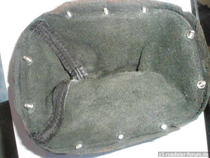

Den Original geklebten Schaltsack vorsichtig vom Kunststoffrahmen gelöst. Victorinox sei Dank!
17939

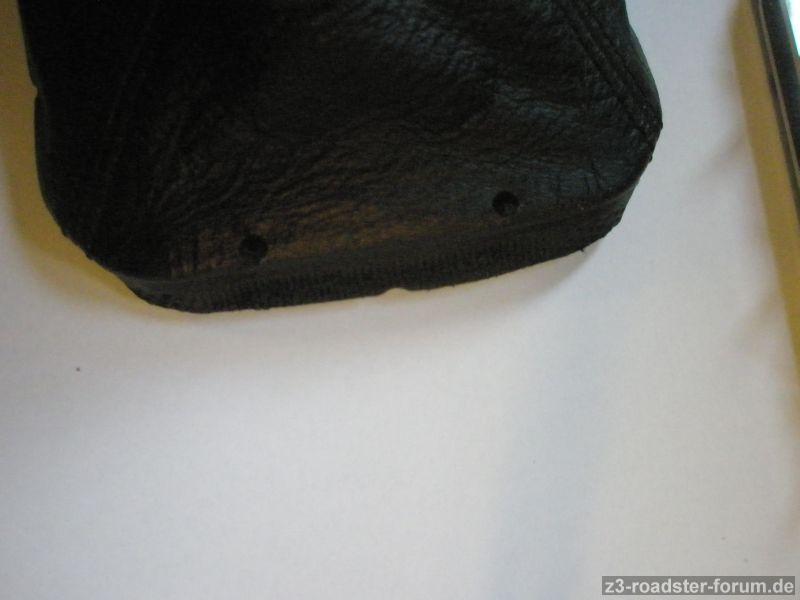

Etwas oberhalb der alten Klebekante Löcher passend zu den Rahmenschrauben stanzen.
17938

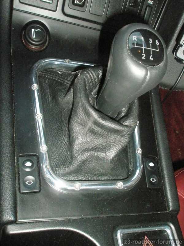

An den oberen und unteren Schrauben vom Rahmen mit Muttern befestigt. Für Unterlegscheiben rundherum und Muttern an den beiden Seiten ist kein Platz im Ausschnitt der Mittelkonsole. Man könnte auch noch zusätzlich mit Klebstoff etwas fixieren. Das wird sich noch zeigen ob es notwendig ist.
17937
Die Original Klebekante vom Schaltsack zurückschneiden. Etwas kürzer als die herausstehenden Gewinde vom Rahmen. Schrauben sind M4 x 16 Innensechskant. M4 x 15 passt besser, habe ich aber nicht in Inox.
17936

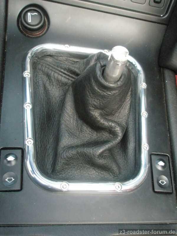

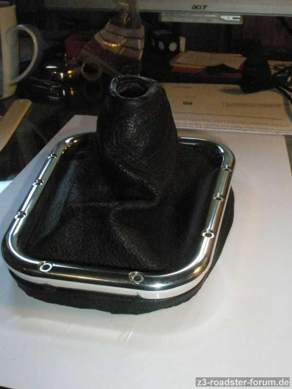

Passt und wackelt nicht. Die Muttern, zusammen mit dem Leder an der Ober- und Unterkante klemmen den Rahmen ausreichen fest.
17935
Das nur, damit ich morgen zur Arbeit fahren kann. Ich nehme alles noch einmal auseinander, kürze die Gewinde der Schrauben und verpasse dem Rahmen eine bessere Politur.
17934

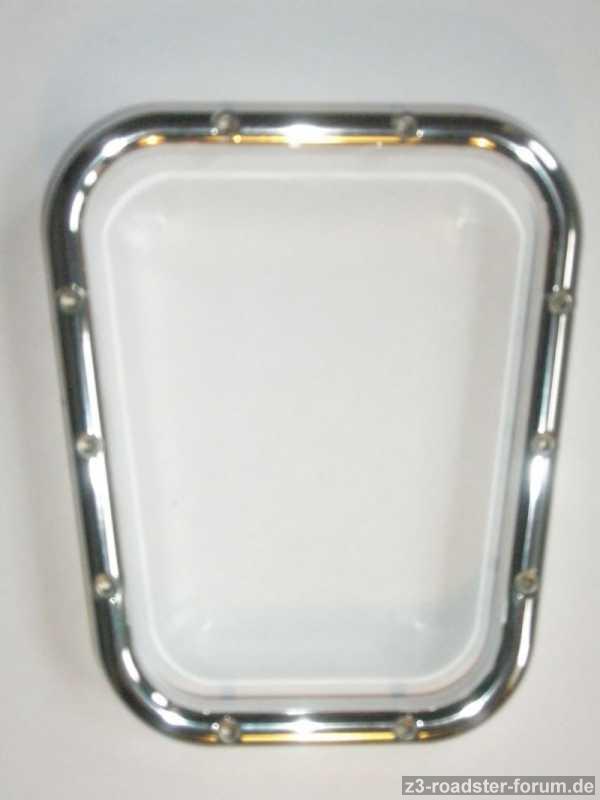

Beitragvon IMOLA 3.0i » 14.05.2013 00:49
Hallo Holger!
Super Sache :2thumpsup:
In Imolarot eloxiert könnte ich mir gut vorstellen...
Warum hat der Rahmen entgegen dem Original 10 Bohrungen?
