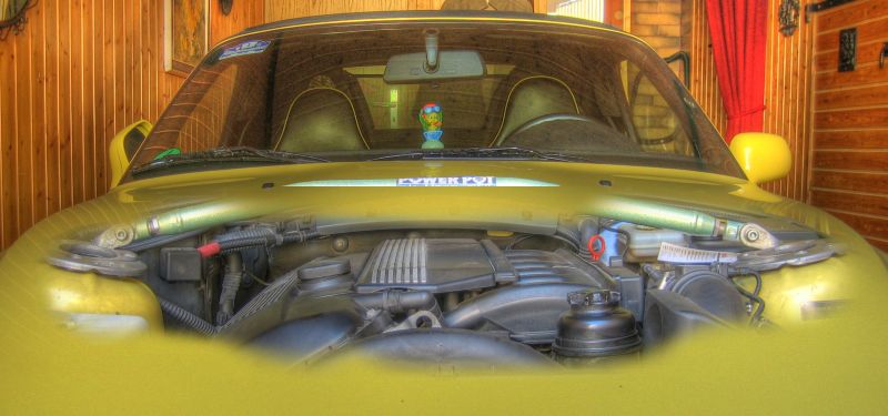

Ich hab mal ein bisschen gegimpt:
[ externes Bild ]
So wie es aussieht könnte es klappen.
Im Moment steht es noch 2-3 cm über aber wenn die Strebe am Dom anliegt wird es (hoffentlich) tief genug kommen.

Al Jaffee hat geschrieben:Ich hab mal ein bisschen gegimpt:
[ externes Bild ]
Christoph
mußt aufpassen daß du nicht zu viel Spannung beim Schließen der Haube hast.
Wenn die mit Kraft zudrückst,könnte sich die Haube bei den Schließen verklemmen. Dann bekommst die Haube nur schwer oder gar nicht auf.
Hatte meine Domstrebe auch versehntlich etwas zu hoch montiert. Haube zugedrückt und dann erst mal dämlich geschaut. Ging nicht mehr auf. Hab mich auch nicht getraut mit Gewalt am Haubenöffner zu ziehen. So bin ich dann immer hin und her gerannt. Ziehen - Haube drücken -ziehen -Haube drücken , dann gings auf einmal Puhhh :oops:
Schwein gehabt :lol: :lol:
das mit dem Bild haste toll gemacht :2thumpsup: :2thumpsup:

Beitragvon Al Jaffee » 20.02.2013 18:12
Danke für den Hinweis.
Warum hast du Gisi nicht um Hilfe gebeten ?
