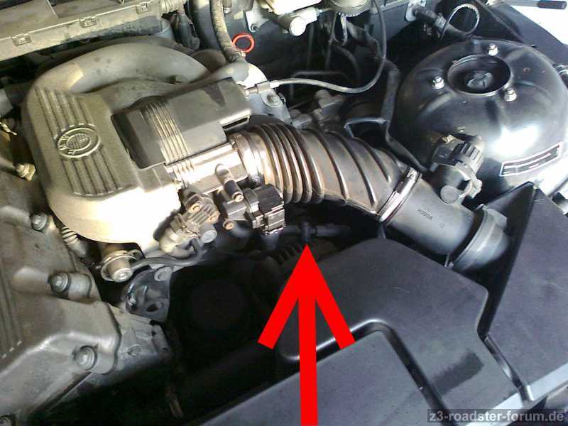

Beitragvon holger-zx12 » 11.03.2012 16:14
Schlauch? M44 was ist das für einer? Wenn man auf das Teil drückt, läuft der Motor unrunder, zieht anders Luft.

Dieser Schlauch nennt sich "Störluftventil".
Wird benötigt, um bei einer AU einen Störfall zu simulieren.
Die Abgaswerte (edit: besser gesagt die Lambda Werte) müssen sich bei Auslösung wieder innerhalb einer gewissen Zeitspanne "beruhigen".
Das von Dir angezeigte Verhalten ist normal.
Bei Fahrzeugen, die noch kein solches Störluftventil besitzen, wird dazu der Öleinfülldeckel geöffnet, der Ölpeilstab gezogen oder eine andere Massnahme ergriffen, um den Motor kurzfristig "zu ärgern".
Die AU-Testgeräte fordern den Prüfer dazu auf, wann der Motor gestört werden soll, und fordern auch dazu auf, die Störung wieder zu beenden. Der Rest erfolgt im Au-Testgerät automatisch.
