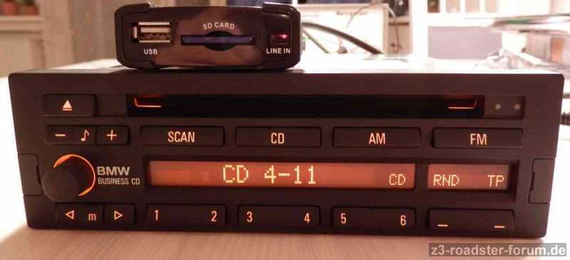

Sodele, war heute in Benztown :lol: Wollte am Business CD an der Wechselsteuerung eine BlackBox haben, aber keinen billigen China Kracher und PlugandPlay Kabel ohne Schnippelei. Anbei ein Foto, wie klein die Box ist. Spielt wunderbar sauber. Zügige Titelwechsel, Spulen, läuft gerade seit über einer Stunde durch ohne Probleme. LineIn und SD Karte vom Grundrauschen angenehm leise. Weiters gibts noch USB.
Am Radio sind CD1-6 anwählbar 1-99 Titel. Ggf. auch mehr, muss ich noch testen. Angeblich gehen auch SDHC. Die Box habe ich bei ARS erstanden. Dort wurden mir noch die LS Rainbow SAX 230.20 und Mosconi One 120.2 empfohlen. Müsste alles versenkbar sein im Z3. Wenn, dann werde ich das bei ARS machen lassen. War sehr angenehm dort :thumpsup:

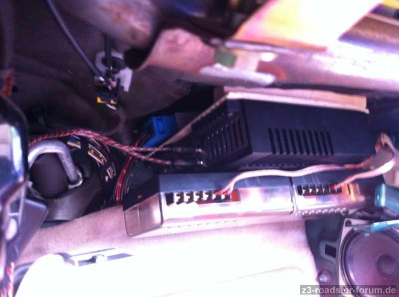

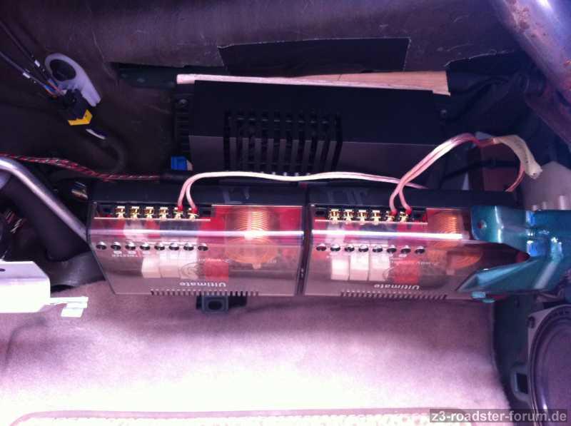

Hier hab ich noch Zwei Bilder zum Einbau der Endstufe und der Frequenzweichen im Z3.
Das Ganze ist hinterm Handschuhfach, die Steuergeräte sind zur Seite bzw. hinter den Teppich gewandert.
Die Endstufe hab ich auf ein dünnes Holzbrett geschraubt welches wiederrum an das 4 Kantholz geschraubt wurde was man im Ersten Bild sehen kann. Das 4 Kant wurde an die vorhandenen Gewindelöcher geschraubt.
Das ganze passt da hinten so perfekt rein, das man sonst nirgens was bearbeiten muss.
Strom hab ich mir direkt vorne vom Starthilfepluspunkt genommen, und Masse auch im Motorraum. Alles durch die schwarze Box links hinten im Motorraum durch, da ist auch gleich die Tülle in den Innenraum, wo noch ausreichend Platz ist, und die Kabel kommen gleich wieder beim Handschuhfach raus.
Die Frequensweichen an der Endstufe hab ich übrigens mit so Klettstreifen ausm Baumarkt hingeklebt hält Bombe ;)

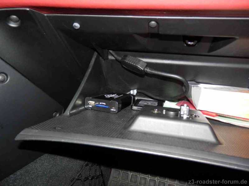

Einbau Box
Anbei ein Foto der eingebauten Box. Einfach hinten oben Kabel im Handschuhfach durchstecken (gibt eine kleine Öffnung, wenn man durch den Radioschacht rechts in die obere hintere Ecke schaut, sieht man ein wenig (Taschenlampen-) Licht vom Handschuhfach aus bzw. kann eine Öffnung erkennen. Da habe ich den Stecker zum Radio hin durchgeschoben, fertig. Einbau der Box und Radio war in 15 Minuten erledigt.

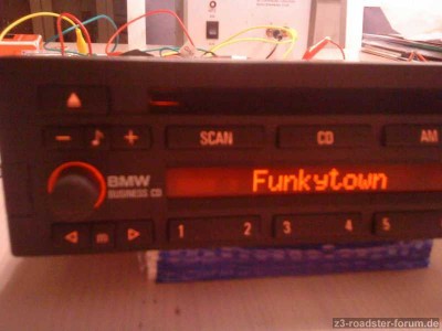

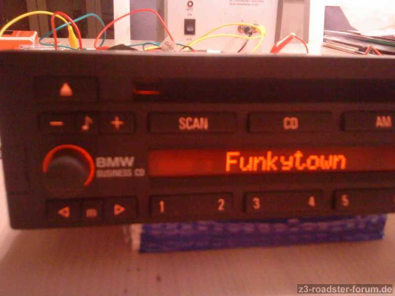

Scrolltext/MP3 Titelanzeige im Business CD aktivieren:
Wenn man nach Einschalten des Radios zuerst KEIN Speichermedium in die Box einlegt und 2x die CD Taste drückt, erscheint im Display grundsätzlich die Anzeige CD5-15. Man springt mit PFeiltaste auf CD5-01. Drückt 3 Sekunden die M Taste und GLEICHZEITIG Pfeil-Rechts. Es erscheint "Aux IN" oder wieder die Anzeige CD5-15. Tasten loslassen. Jetzt das Speichermedium reinstecken (USB oder SD-Karte). Es erscheint Check CD dann "Scanning" = Text wird gelesen.
Beim Abspielen wird zuerst z.B. Titel CD03-55 angezeigt, dann nach 3 Sekunden werden ALLE Displayanzeigen (TP / RDS usw.) ausgeblendet und er zeigt den Titel an oder scollt per Laufschrift, falls er länger ist. Im Text/Scrollmodus muss man 2x eine Bedientaste drücken, wenn man deren Funktion ausführen will. Beim ersten Drücken, deaktviert er den Scrollmodus und blendet die Standardanzeige wieder ein, dann nochmal drücken, z.b. Radio oder Titelsprung, dann gehts weiter.
Abschalten des Text/Scrollmodus:
Speichermedium herausnehmen aus der Box. Es wird CD5-15 angezeigt.
Auf CD5-02 wechseln. M Taste und Pfeil Rechts gleichzeitig drücken, bis CD5-15 erscheint. Tasten loslassen. Medium wieder einlegen. Fertig. Sämtliche Titel werden wie gewohnt wieder im Nummernformat mit z.B. CD3-48 angezeigt.
