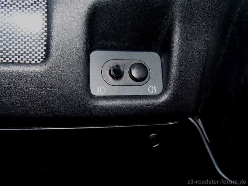

Beitragvon z3-780 » 27.01.2012 20:28
eisi hat geschrieben:....?
Die Verkleidung darunter sind 6 Schrauben...
Wieso 6 Schrauben , hab mal ein Foto von meinem 1,8 rausgesucht da ich den Schalter umgebaut hatte weil mir der Doppelschalter zu teuer war. Der Schalter ( oval ) hat oben und unten Halteclips, selbst die Blende um den Schalter ist nur eingeclipst.
Mann kann natürlich alles abbauen wenn es etwas härter braucht.
Gruß Hans
