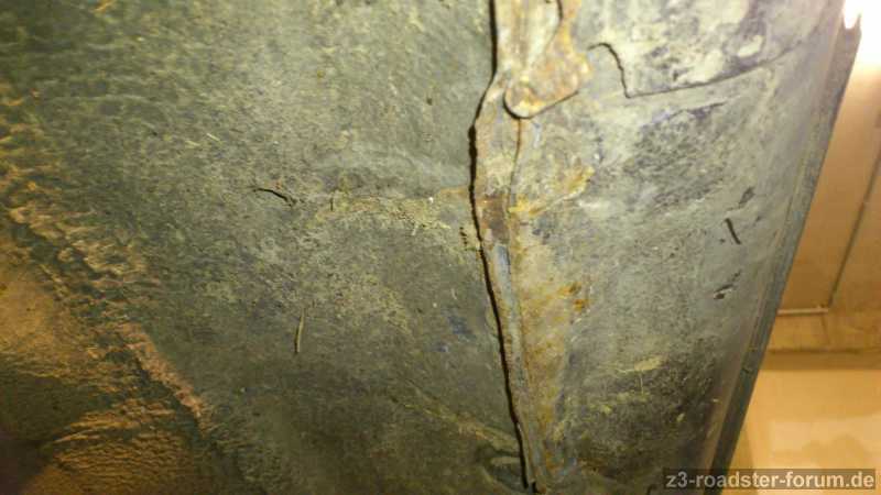

Beitragvon MontrealAndre » 22.01.2012 09:54
Hallo Leute
Ich finds toll, dass ich schon einige aussagekräftige Antworten bekommen habe :2thumpsup:
Jetzt mal zum Auto:
Der Golf ist BJ 97, EZ99 durch mich, also kein Vorbesitzer, nur 1-2 Winter, dannach immer im Winter abgemeldet, Garagenwagen. Seit 2006 abgemeldet, 124 TKM, extrem gut gepflegt. Ein Bild ist auch in meiner Galerie.
Ich dachte mir halt letztens, machste mal die Schweller ab und schaust mal nach, ob der Herr Lopez auch bei diesem Golf seine Spuren hinterlassen hat.
Auf einem Bild erkennt man, wieviel Dreck sich im Laufe der Jahre hinter der Radhausinnenverkleidung gesammelt hat. Unter der Seitenschwellerverkleidung ist zum Glück kein Rost. Diese Bereiche wollte ich jetzt erstmal mit Wasser reinigen. Auf einem anderem Bild sieht man den vorderen Kotflügel von innen. Da muss ich einfach tätig werden- nur wie :?: Genause ist vorne die Schwellerfalz umgeknickt. Das kommt davon wenn man Autos ohne vernünftige Wagenheberaufnahmen baut :enraged:
Diese Stellen wollte ich nach der Behandlung mit Fett/Konservierung einsprühen, nicht den Unterboden. Den werde ich wahrscheinlich nur reinigen.
Der Golf hat keine großen Roststellen und ist im prima Zustand. Aus diesem Grund habe ich ihn auch nicht verkauft.
Ich hoffe, die Bilder sind aussagekräftig.

Beitragvon Rubi69 » 23.01.2012 23:58
Hallo & alles Gute zum Geburtstag,
anhand deiner weiteren Angaben zum Fahrzeug und der Bilder lässt sich die Sache schon mal wesentlich besser beurteilen.
2 wichtige Dinge vorab:
1. Beurteilung einer Situation aufgrund von Bildern ist immer schwer.
2. Es gibt viele Methoden Rost zu bekämpfen und noch mehr Produkte. Meine Ausführungen sind nur meine persönlich Meinung aufgrund eigener Erfahrung
Zu Bild 1:
Da ich den Golf3 nicht wirklich kenne, kann ich eventuell weiteren Handlungsbedarf nicht wirklich beurteilen. Sauber machen ist auf jeden Fall sehr sinnvoll. Je nachdem wie die Seitenschwellerverkleidung befestigt ist empfiehlt es die Befestigungspunkte an der Karosserie zu prüfen. Eventuell auch ein guter Zugang zum Schwellerhohlraum.
Zu Bild 2:
Zettichrauber hat das Problem und eine Lösung treffend beschrieben.
Was du hier siehst ist nur ein kleiner Teil des Rostbefalls. Der Auslöser ist hinter dem Kotflügel verborgen und ist der Falz zwischen Kotflügel und Karosserie. Da in diesem Bereich das Wasser vom Dach abgeleitet wird fängt es im Laufe der Jahrzehnte
dort normalerweise zum Rosten an.
Eine finale Rostbekämpfung an dieser Stelle geht nur mit Demontage des Kotflügel und Entrostung sowie Konservierung des (nicht sichtbaren) Bereiches hinter dem Kotflügel.
Als Notlösung geht auch Folgendes: Blechfalz entsprechend freilegen, Rost leicht entfernen (ich würde hier nur leicht abschleifen) und dann (wie bereits von Zettischrauber erwähnt) Blechfalz mit Fluid-Film Liquid A auftragen (Liquid A gibt es z.b. auch in der Sprühdose). Dieses Einwirken lassen, um so länger um so besser. Am besten mehrere Wochen. Extreme Kriechwirkung. Um so wärmer um so besser (jetzt ist es für ein optimales Ergebnis viel zu kalt). Liqiud A kann extrem leicht von Wasser wieder abgewaschen werden. Deshalb vor Abschluss der Arbeiten ein anderes Mittel zum Schutz auftragen. Hinter der Radhausschale wäre das Fluid-Film AR optimal. Sofern möglich (kenne hier den Golf 3 nicht) von der anderen Seite (also dort wo Kotflügel, Tür und Karosserie den Hohlraum bilden) mittels Sonde Fluid-Film Liquid A reinsprühen und dieses immer wieder (z.B. Halbjahresrhythmus) wiederholen. Mit Glück wirst du so das Weiterrosten stoppen können. Ist aber eben nur die Notlösung und nicht optimal.
Zu Bild 3:
Das es eingedrückt ist, ist wohl nicht schön aber nicht entscheidend. Hier kommt der Rost höchstwahrscheinlich ebenfalls von innen aus dem Schwellerhohlraum. Finale Rostbeseitigung nicht möglich (bzw. nur dann wenn du den Blechfalz auftrennst) und würde im aktuellen Stadium auch keinen Sinn machen.
Deshalb Rost entfernen, losen UBS und Lack entfernen. Je nachdem wie stark der Rost links uns rechts von der Kante schon weitergefressen hat Rostumwandler (z.b. Fertan), diesen danach wieder abwaschen (wichtig!), dann eine gute Grundierung (ich stehe ebenfalls auf die Produkte aus der Brantho-Reihe wie PeterKro). Solltest du über entsprechendes Equipment - Kompressor, Spritzpistole etc. - verfügen, dann ist die Verwendung von 2k-Rostschutzgrundierungen gegenüber dem genannten 1k-Produkt zu bevorzugen.
Danach versuchen von aussen mit extrem kriechfähigen Mitteln das Weiterrosten im Blechfalz zu stoppen und ausreichend einwirken lassen (z.b. wieder Fluid-Film Liq.A).
Zugang zum Schwellerinneren durch entfernen der Stopfen ermöglichen. Fluid-Film Liquid A (hier wieder mittels Hohlraumsonde) einsprühen. Einwirken lassen. Um so länger, um so besser. Um so wärmer, um so besser kriecht das Zeugs.
Fluid-Film von Aussen vor der ersten Regenfahrt wieder vor Abwaschen schützen. Da der Schweller direkten massiven Spritzwasserkontakt hat - wie auch von Zettischrauber empfohlen - Permafilm darüber.
Im Schwellerinneren nach 3-6 Monaten entweder mit Fluid-Film AR oder mit Mike Sanders Fett schützen, sonst wird durch Feuchtigkeit auch hier das Liquid A über die Jahre hinweg ausgewaschen. Sowohl Fluid-Film AR als auch das Mike Sanders Fett kann zum Einbringen in Hohlräume nur mit Druckbecherpistole optimal verarbeitet werden. Bei Mike Sanders kommt noch dazu dass es auf rund 90-100 Grad erhitzt werden muss. Das AR braucht" nur" 50 Grad. Sofern du nicht sehr teure Anschaffungen tätigen willst führt dich hierzu der Weg zu einem Spezialbetrieb.
