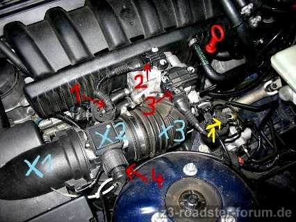

Nun, heute nochmal die Steckverbindungen kontrolliert und dann noch die im zweiten Bild mit der gelben Nr. 1 abgezogen und wieder aufgesteckt (ohne Kontaktspray). Die gelbe Nr. 1 hatte ich gestern einfach nicht berücksichtigt... .

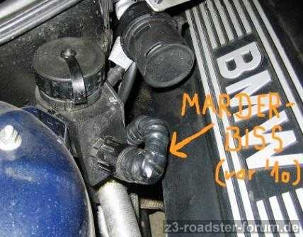

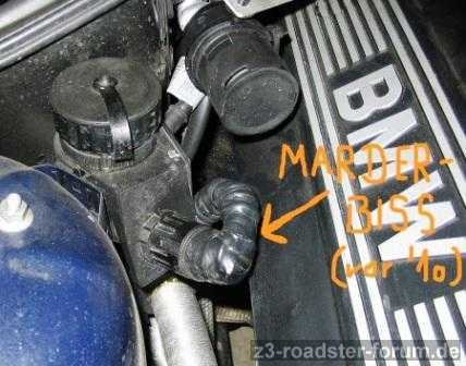

Hier eine Aufnahme: Der Kabelbaum zum Diagnosestecker. Der ist mit Isolierband "ummantelt", weil der "Quälgeist des Kraftfahrers" genannt Marder, mit ihm eine "Auseinandersetzung" hatte. Die allerdings deutlich vor meiner Zeit, sollte zwei Jahre her sein
Hier das Bild mit den rot markierten Steckern 1 bis 4, die ich gestern abgezogen und mit Kontaktspray maltretiert hatte. Gelb der, den ich erst heute ohne Kontaktspray abgezogen und gleich wieder aufgesteckt habe. Die hellblauen 1 bis 3 habe ich gestern a

mal 'ne vielleicht auf den ersten Blick blöd klingende Frage:
Bist du sicher, dass die Beschädigung durch den mit Isolierband versehenen Marderbiss nicht "schlimmer" geworden ist????
Wickel doch das Isolierband mal ab...vielleicht hat sich im Laufe der Zeit die angefressene Isolation etwas weiter abgelöst und dadurch gibt es zeitweise ( Vibrationen, drehzahlabhängig) einen Kurzschluss in den Zuleitungen zum Diagnosestecker..

Was das Isolierband betrifft: Ja, ich werde es aufmachen und nachsehen.
Nur: Es handelt es sich hier doch um den Servicestecker und der hat doch mit der Stromversorgung der Zündanlage/Spritpumpe/Sensoren nichts direkt zu tun - oder...?

Beitragvon Steinbeizzzer » 21.01.2012 20:33
Am Servicestecker hängt aber das Steuergerät dran und wenn Du spor einen Kurzen auf dem Diagnosestecker(Zuleitung) hast, dann hast Du irgentwann ein Problem (defektes Steuergerät). :enraged:

Beitragvon eisi » 22.01.2012 12:20
update update update
Das Isolierband hab ich heute aufgemacht und es war nur die Gummikappe angefressen, die Kabel unbeschädigt!
Daraufhin habe ich das Teil wieder sauber mit Isolierband umwickelt.
Werde mich jedoch nach so einer Gummikappe umschauen...
