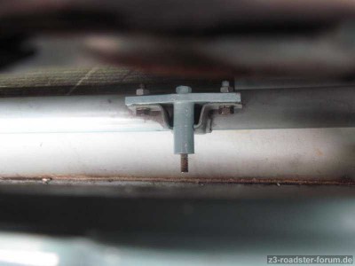

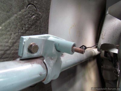

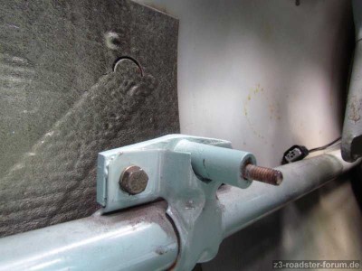

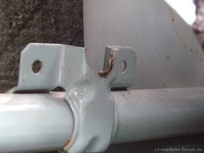

Beitragvon Timberwolf » 06.10.2011 17:22
Bin leider erst heute dazu gekommen Jugend-forscht am Fensterheber zu betreiben.
Nach dem Abnehmen der Türverkleidung hat sich mir folgendes Bild aufgetan. Einer der drei Halter des Hebemechanismus ist komplett aus der Verankerung gerissen. Es ist die Befestigung, die auf der Türstrebe sitzt.
Das habe ich nach dem Ausbau von Fenster, Seitenfenster und des Hebemechanismus gesehen.
Da es kein Reparatur Kit von BMW gibt und mir der Vorschlag gemacht worden ist mir eine andere Tür zu besorgen habe ich folgende Lösung erdacht und angefertigt.
Nach dem Zusammenbau geht das Fenster wieder wie geschmiert. :thumpsup:
Bilder im Anschluss
Gruß Volker
