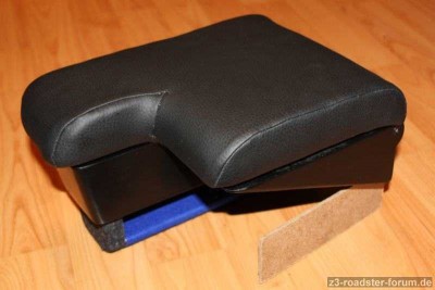

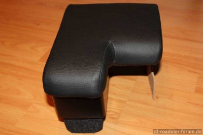

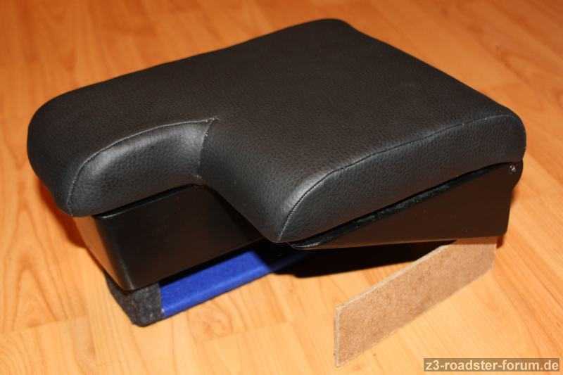

Danke :D :D :D euch bei soviel Lob werd ich gleich ganz rot :sunny: :sunny: :sunny:
Ich glaube nicht das ich das nochmal mache, war schon ne Menge arbeit.
Und zu guter letzt noch 2 Bilder im zzz, den Aschenbecher hab ich auch gleich mit rausgerissen und durch das Ablagefach ersetzt 8,50€ beim Freundlichen :bmw:
[ externes Bild ]
[ externes Bild ]

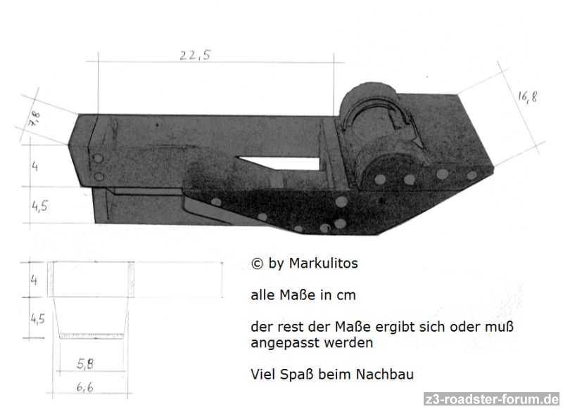

Wegen der vielen Anfragen zum Nachbau hier ein paar Maße.
Habe kein Problem damit wenn jemand die Armlehne Nachbaut.
[ externes Bild ]
Viel Spaß

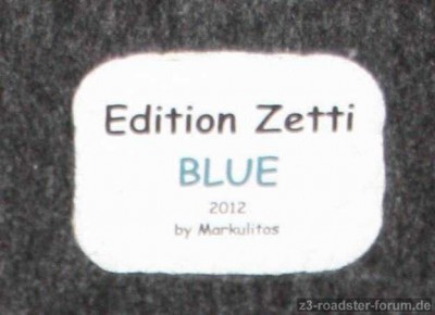

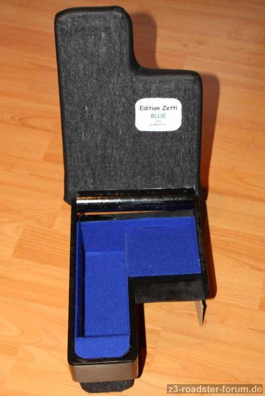

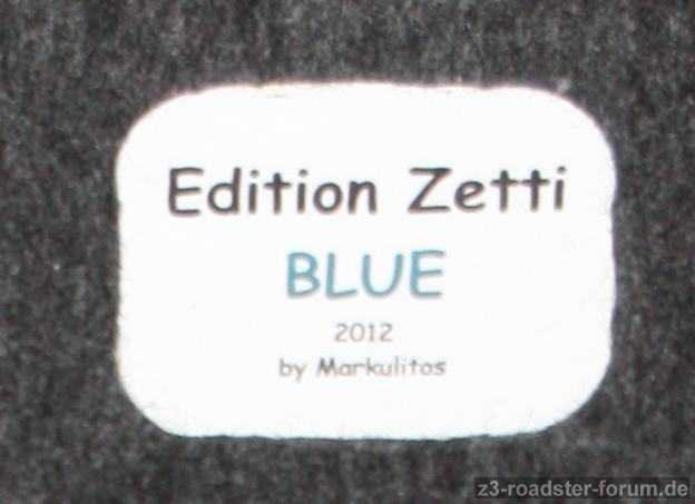

Beitragvon Markulitos » 18.04.2012 19:27
Ich habs nochmal getan :D
Diesmal komplett selbst ist der Mann.
Viel Spaß Fred :D

Beitragvon Mc Gyver » 18.04.2012 20:05
Ich muß mich jetzt mal beschweren!
Unverschämt blau,
unverschämtes Typenschild,
unverschämt gut gemacht!
Nagut, bissle Lob kommt au; Saugutgmacht :2thumpsup:
