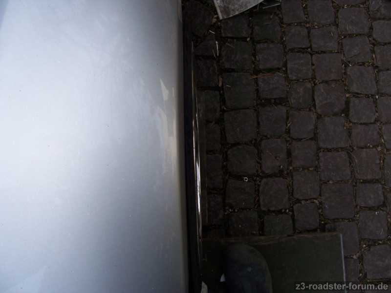

Beitragvon Speedranger » 24.01.2011 09:31
Hab mal ein Bild ausgekramt. Auf dem Bild sind 8,5J*18 Et35 mit 10mm Spurplatten verbaut, effektiv Et25. Das passt so nicht mehr. Aber ET30 geht gerade noch so ( obwohl ich inzwischen auch wieder ohne Spurplatten unterwegs bin ).

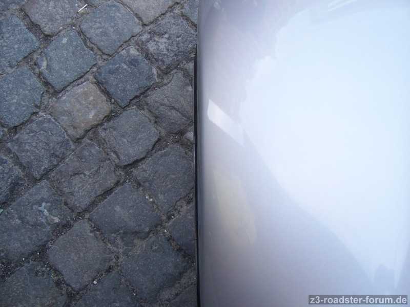

Beitragvon Speedranger » 24.01.2011 09:35
Und hier mal ein Bild von der HA: 9,5J*18 Et35+10mm Spurplatten ( 255er Reifen ).
