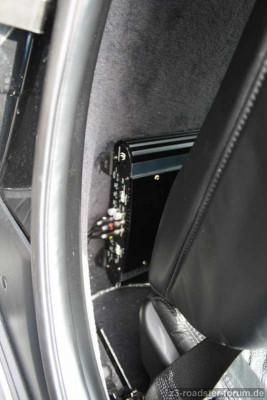

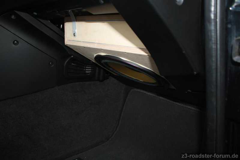

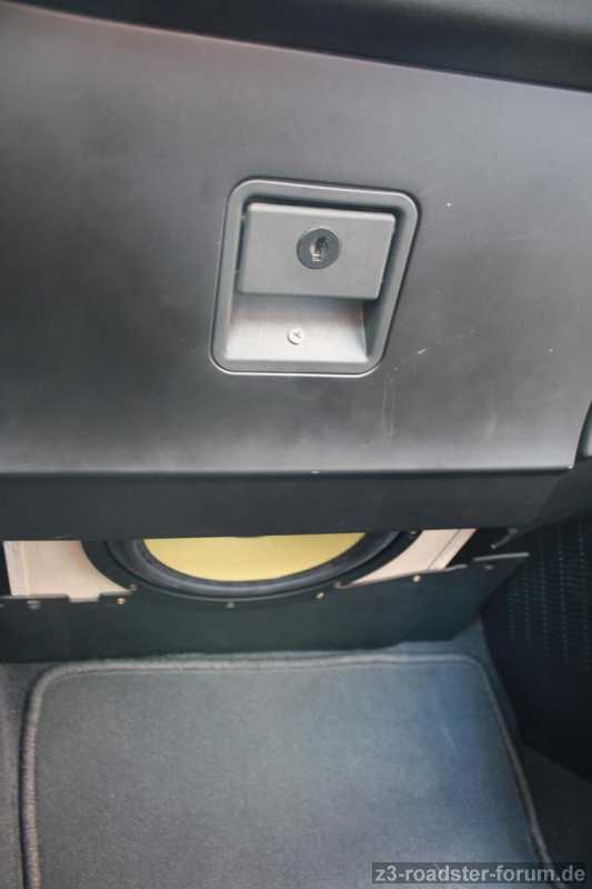

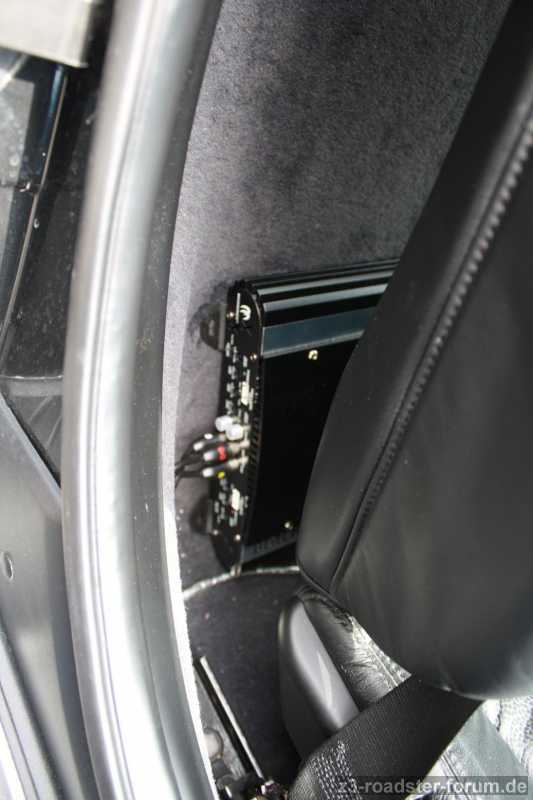

so. Ich hab jetzt auch endlich Dampf in der Hütte! Dieser Treiber von Eton ist wirklich ein Sahneteil. Hab ihn in ein Multiplexgehäuse mit ca. 5,5 l Nettovolumen geschraubt. Das Handschuhfach musste leider weichen, aber der Sound ist es mir wert. Hab die Handschuhfach-Abdeckung wieder als Blende montiert. Der 4 Kanal Crunch-Verstärker (2 Kanäle gebrückt für Sub) hat sein Plätzchen hinter dem Beifahrersitz gefunden. Alle Kabel passen sauber durch die Mittelkonsole.
Eine sehr unauffällige Lösung. Siehe Bilder.
Danke für die Empfehlung des Eton!
Aus Höhe der Sitzfläche fotografiert.
Seitlich ohne Handschuhfach-Deckel

Der Verstärker
