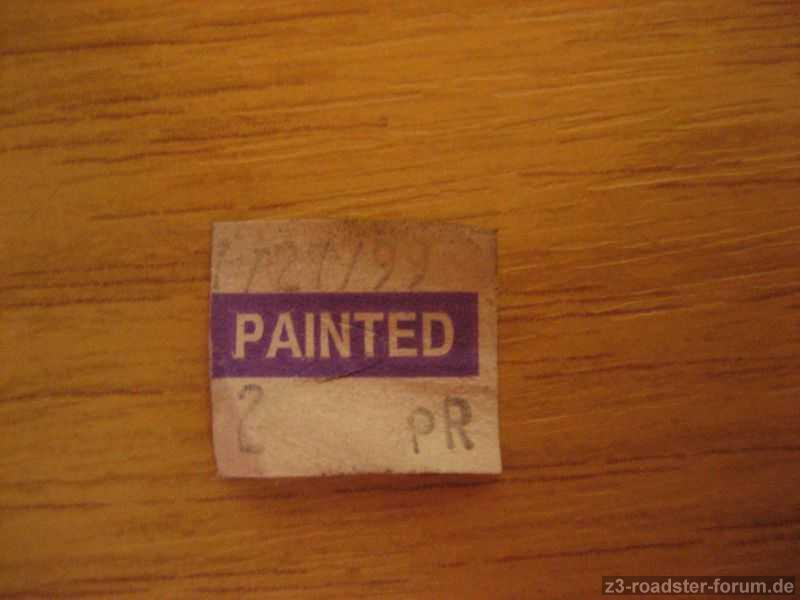

[ externes Bild ]
Ich weiß nun wann mein Zetti lackiert wurde. :idea:
