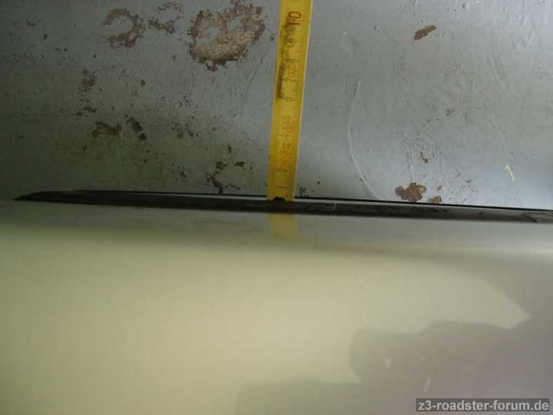

ich versuche mal ein paar Bilder von meiner Umrüstung hochzuladen.
Ich hatte vorher hinten 8,5*17 ET41 und jetzt 8*18 ET35. 0,5 Zoll weniger sind ca. 12mm, d.h. nach außen die Hälfte ca. 6mm weniger dafür 6mm kleiner ET, d.h. 6mm mehr nach außen ; macht ungefähr +-0. Effektiv vorher 18mm jetzt 20mm von Felgenrand bis Außenkante Kotflügel.
Ich hatte vorher vorne 7,5*17 ET41 und jetzt 8*18 ET35. 0,5 Zoll mehr sind ca. 12mm d.h. nach außen die Hälfte ca. 6mm mehr und zusätzlich 6mm kleiner ET, d.h. + 6mm mehr nach außen ; macht ungefähr +12mm. Effektiv vorher 10mm jetzt 0mm (-10mm) von Felgenrand bis Außenkante Kotflügel.
Bei der Abnahme zählt aber nur die Reigenlauffläche, also hat man ein paar mm Luft.
Bei der Abnahme wurde die Reifen des ZZZ diagonal aufgebockt (siehe meine Beschreibung vorher). Ich dachte hinten kann ich jetzt aussuchen ob 20mm oder 30 mm Spurplatten möglich sind. Pustekuchen. Nach Abzug eines Restabstandes von 10mm kann ich 5mm oder mit viel Glück 10mm Spurplatten aufschrauben. Danke, darauf kann ich verzichten.
Ich habe auch noch mal alle 3 Reifengrößen als Vergleich nebeneinander gelegt. Der Unterschied in der echten Breite liegt im wesentlichen bei der Felgenbreite (bis auf Extremwerte die deutlich schmaler oder breiter sind). Deine Überlegung ob 215 oder 225 ist also eher nebensächlich für die tatsächliche Breite; ich würde dann schon auf den Preisunterschied achten.
Nun noch ein Hinweis zum Vergleich, da ich daß FL und du das VFL Modell hast. Der Unterschied laut Datenblatt sind 48mm Breite, d.h. 24mm pro Seite. Das heißt es könnte bei dir hinten knapp werden. Messe doch einfach mal deine aktuellen Felgen am ZZZ nach und füge die zusätzlichen Zoll wie im Beispiel oben dazu. Dann hast du ein Gefühl ob es zu knapp ist oder nicht.
Trotzdem noch frohe Pfingsten
Uwe

Re: Tomason Tn1 Felgen 17 Zoll
Beitragvon Uwe HB » 23.05.2010 16:04
Kleiner Nachtrag. Ich habe das eine Bild vorne mit den neuen Felgen vertauscht.
Übrigens ist die neue Felge auf der rechten Seite 5mm mehr draußen als auf der linke Seite. Also gibt es wohl bei der Karosserie leichte Toleranzen.
Uwe
