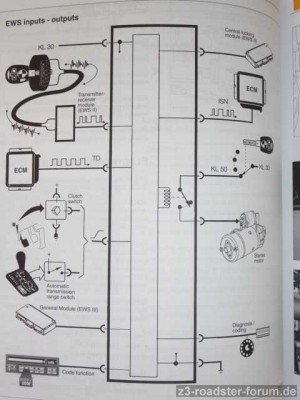

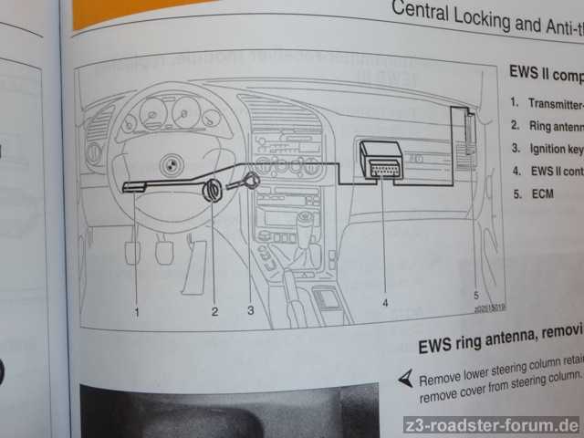

Naechste Voraussetzung zum Starten ist das korrekte Signal vom Schluessel. Also, alle Schluessel ausprobieren, keiner ging. Funktion: Am Ende des Zuendschlosses ist eine Ringantenne angebracht, eigentlich eine ganz einfache Spule, die von Strom durchflossen ein Magnetfeld ereugt, dass den Schluessel Code aktiviert. So wird ein analoges Signal ueber die Ringantenne ans EWS Modul III (Transmitter Receiver Modul 2) gibt. Dort wird das analoge Signal digitalisiert und zum EWS III, das sich hinter dem Handschuhfach befindet, geleitet.
Also, Ringantenne ausbauen, zerlegen, reinigen, Kontakt sicherstellen, am besten mit montierter Leitung inklusive Stecker auf Durchgang pruefen.
Wieder einbauen.
Die Leitungen der Ringantenne gehen uber einen Stecker zum EWS 2 Modul, das sich links unter dem Lenkrad eingebaut befindet. Man loest den kompletten Stecker von diesem Modul und misst das Ganze nochmals auf Durchgang, also uber die Stecker und die Ringantenne zurueck zum EWS2 Stecker. Kontakte reinigen, ggf. nachbiegen, einspruehen, wieder anschliessen. Der Kabelbaum geht dann quer durch's Auto zum EWS 3 Modul, das sich hinter dem Handschuhfach befindet. Dieses ausbauen, um an die Stecker heran zu kommen. Gio hatte zum Glueck alle Kabelbaeume ausgebaut in der Werkstatt liegen, hat Fotos gemacht und diese gemailt. So konnten wir die Kabel nachverfolgen. Hier wiederum alles loesen, reinigen, Kontaktspray und wieder einbauen. Den Kabelbaum von EWS 2 zum EWS 3 durchmessen.
