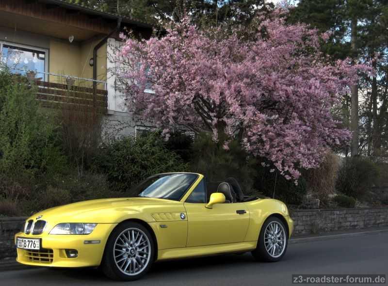

Beitragvon Al Jaffee » 21.04.2009 16:49
Meinst Du die ?
[ externes Bild ]
Wie ich finde die schönsten Felgen für meinen Tweety.
Ich habe beim TÜV ein "Gutachten zur Erlangung der Betriebserlaubnis" machen lassen und habe auch noch
einen Wisch "Begutachtung §19 (2) / 21 StVZO" bekommen. Bei Gelegenheit lass ich das noch in den Fahrzeugschein eintragen.
War alles in allem ne Sache von 20 Minuten.
Und... 43,19 €.

Beitragvon Al Jaffee » 21.04.2009 17:06
Hab die Felgen von Water-Joe. (DankeDankeDanke)
In seinem KFZ-Schein waren sie eingetragen.
Habe eine Fotokopie davon mit zum TÜV genommen.
Das wars, kein Gezicke, nix.
Er hat nur die Freigängigkeit geprüft.
Hat sogar V (Geschwindigkeit bis 240 Km/h) eingetragen statt ZR (über 240 Km/h)
Scheinbar gibt's aber diese Reifengröße nur als über 240 Km/h
